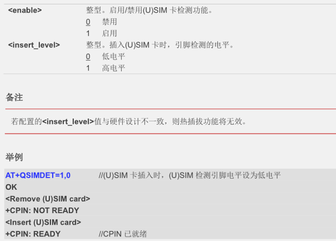

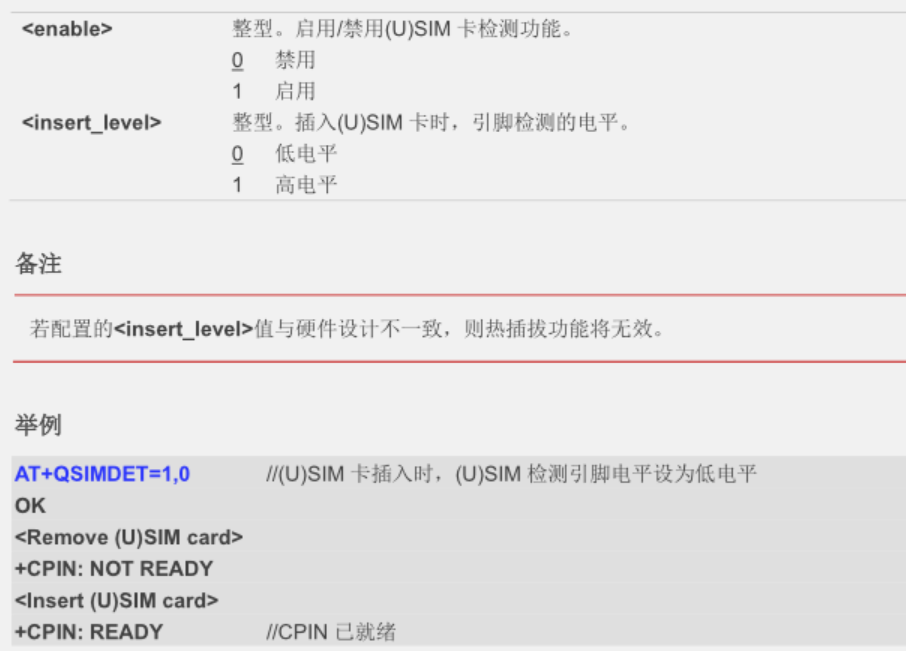

支持。可以阅读下硬件设计手册中相关内容。
模块通过 USIM_DET 支持 USIM 卡热插拔功能,且同时支持高/低电平检测(电平触发)。功能默认关
闭,可以通过 AT+QSIMDET 进行配置。

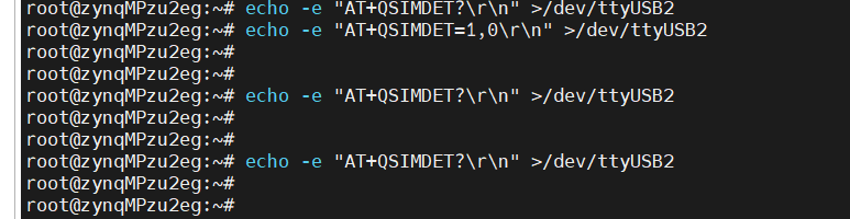

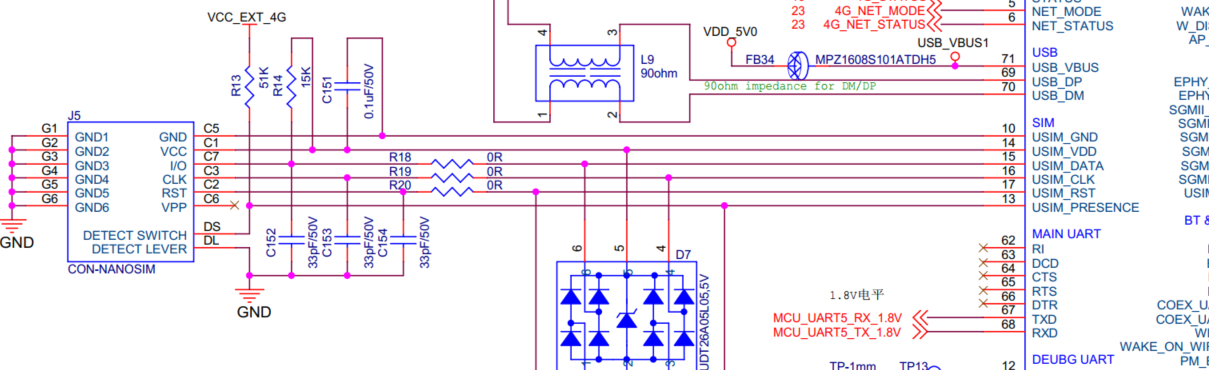

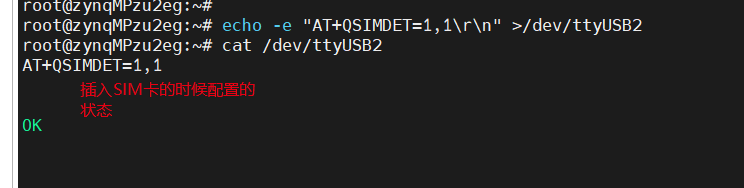

你好,王工,我这边将SIM检测已经开启了,设置的是再插入SIM卡的时候设置的是高电平,但是等拔出SIM卡还是高电平,我们这个硬件设计是不是有问题?
配置下
AT+QSIMDET=1,0 试下呢?
也是一样的

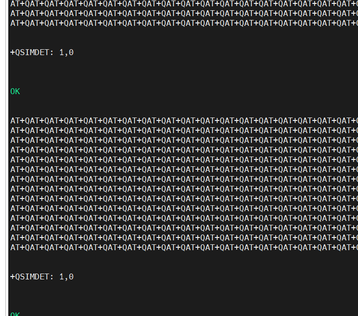

可以重启下模组,再查下

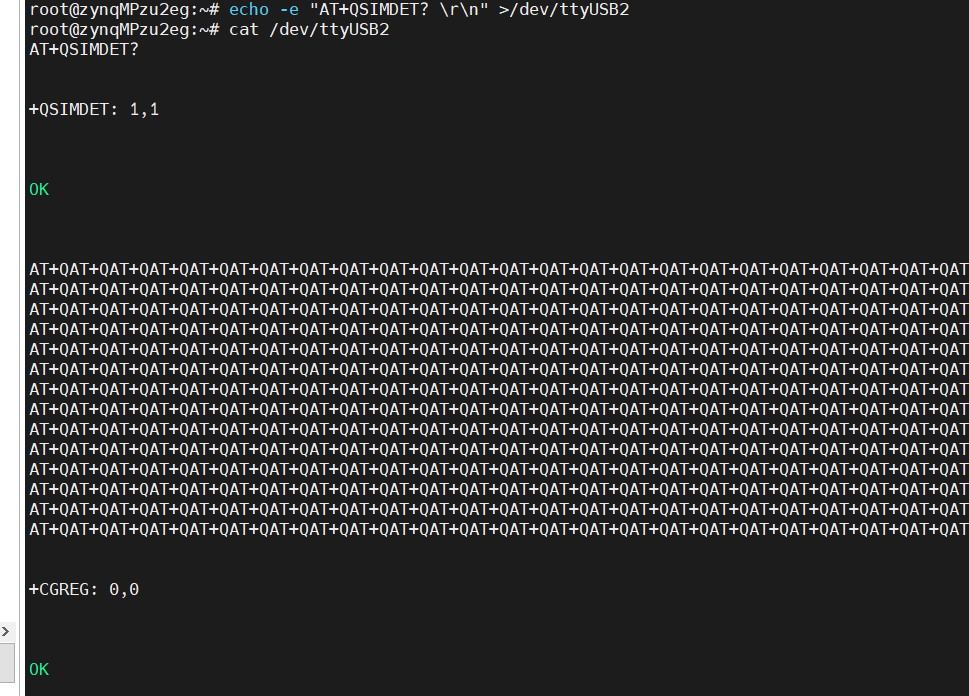

AT+QSIMDET?
然后试试插拔SIM卡。查询下是否检测到SIM卡
AT+CPIN?
另外查询下
AT+QDSIM?
重启模组后可以检查到,这个必须要重启模组吗?是不是硬件设计的问题

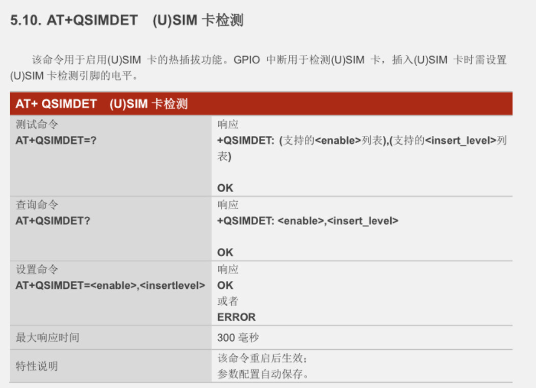

AT+QSIMDET这个指令配置完就是重启生效的。

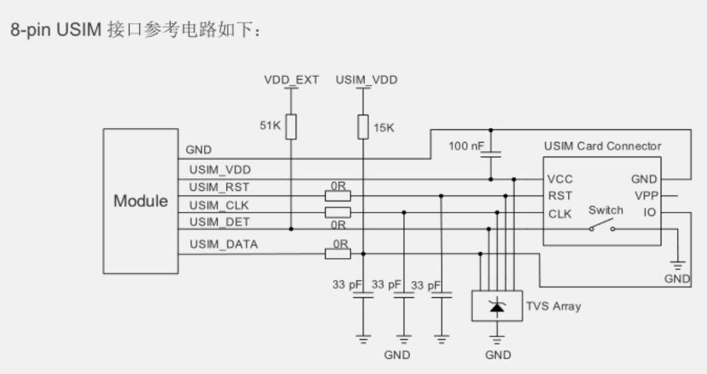

卡座是常开还是常闭型的?
我是每次拔下来是检测不到的,重启下模组就检测到了,每次都要重启,这个样是对的吗?常闭型,只有售后去维修的时候才会更换
常闭型那应该配置AT+QSIMDET=1,1
高电平表示识别到SIM卡.
SIM_DET 用万用表或者示波器测量下。
万用表测量了,插入sim卡后电压为1.8v,拔出后电压为0v,把出后at指令检测是1.
硬件检测没有问题,软件检测都是一个状态,那是必须每次都要重启模块吗?
