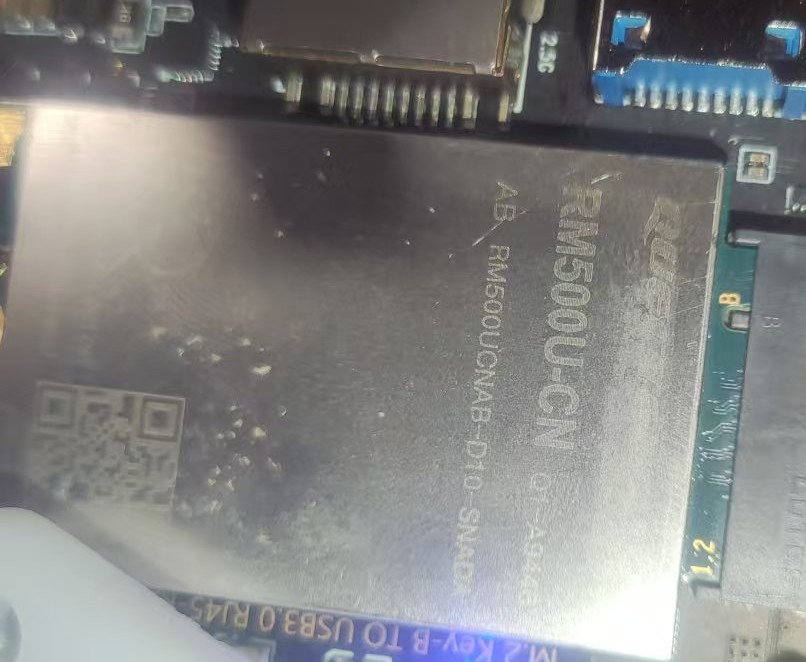

我需要一份最新固件和刷机教程文档。模块无法设备到sim卡,查询信息显示固件版本是RM500U_RM500UCNAA_BR0_R03.03.010,我怀疑是固件问题。我的模块是ab版。
请查询下当前固件是什么,这个名字不对的。

这个出厂固件是RM500UCNAAR01A18M2G,你这个模组是从哪里购买的。
应该可以刷RM500UCNAAR03A09M2G_01.001.01.001.
刷机就使用移远的QFlash.
二手交易平台闲鱼上买的。。。
这个应该是一个Open固件。没有影响,可以刷RM500UCNAAR03A09M2G_01.001.01.001.
好的,我去试试
