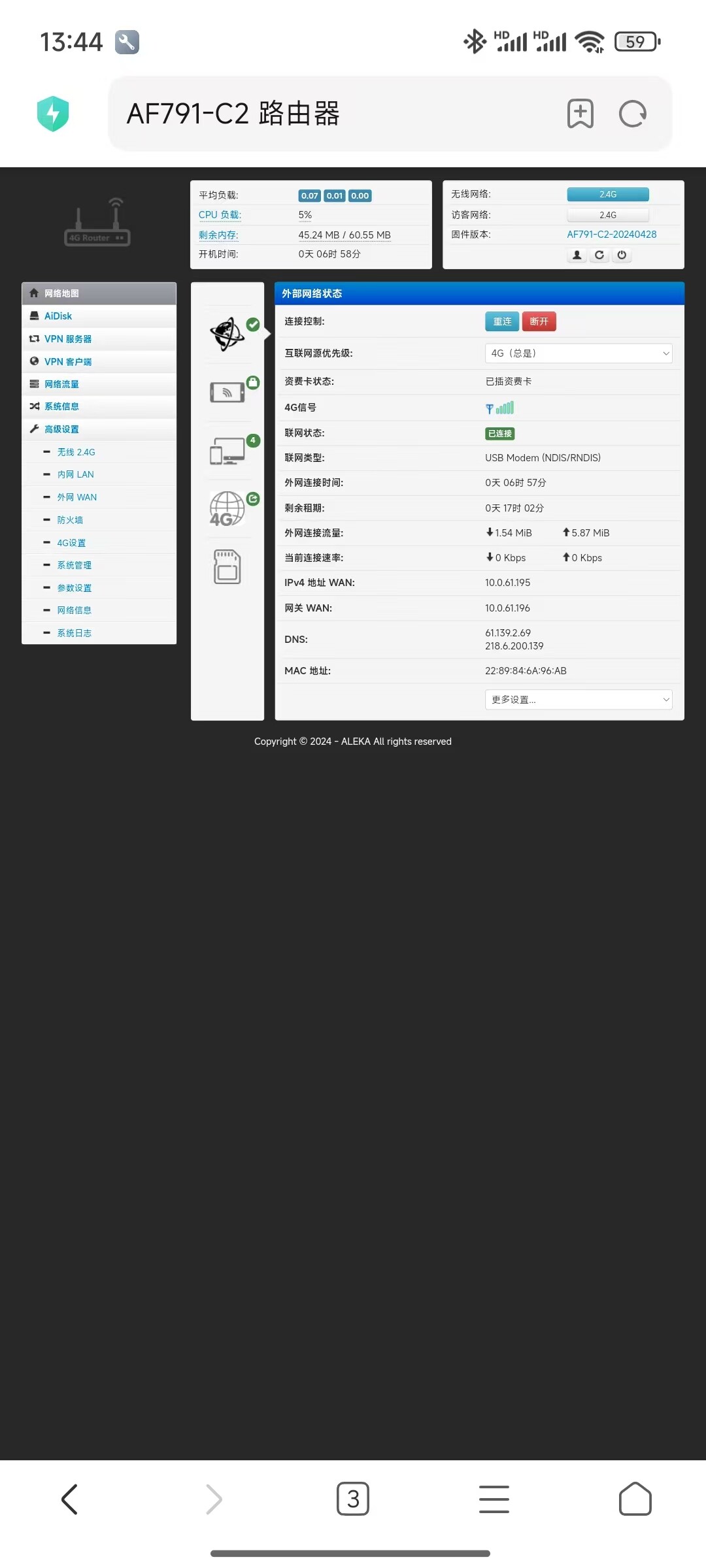

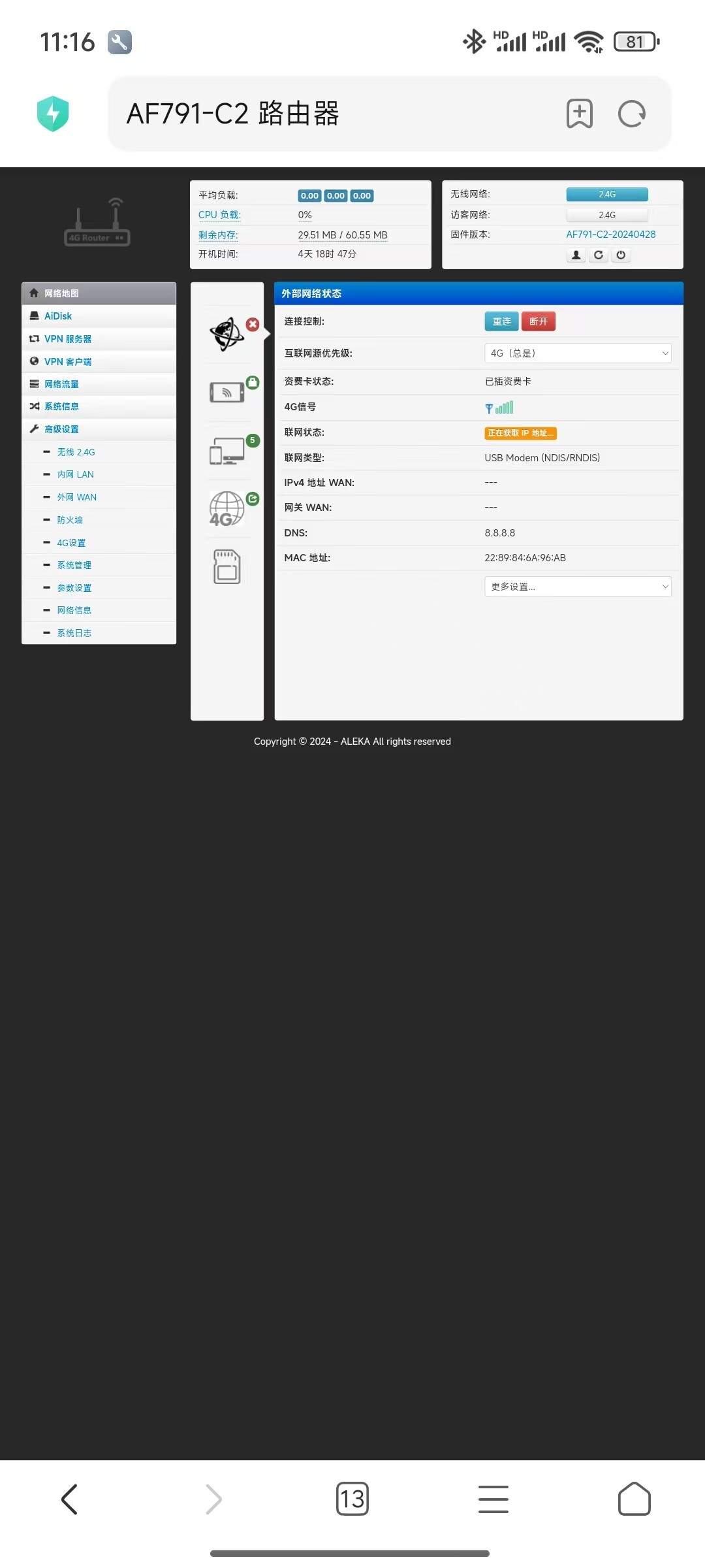

一批EC801E-CN模组车载监控使用中老是出现半途掉网现象,并且掉了就一直处于掉网状态不能自动恢复,每次都要断电重启才能正常联网,并且还出现联网速度慢或者无法联网等现象,有时要等十分钟左右监控才能正常联网使用,
微信图片_20241221105921
微信图片_20241221105929
上图就是在使用中半途掉网就是一直这种状态,看管理网络是正常连接的但是就是没得数据流量只有重启才能正常联网。求解决办法急急急…………。

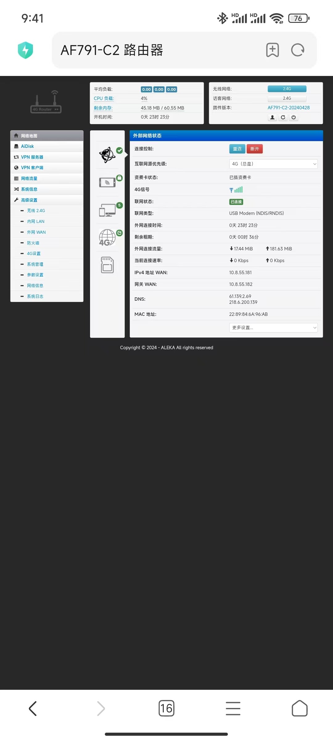

这个就是使用中掉线了,一直无法连接,但是我在这上面点了重连结果网络又连上了
微信图片_20241224154252

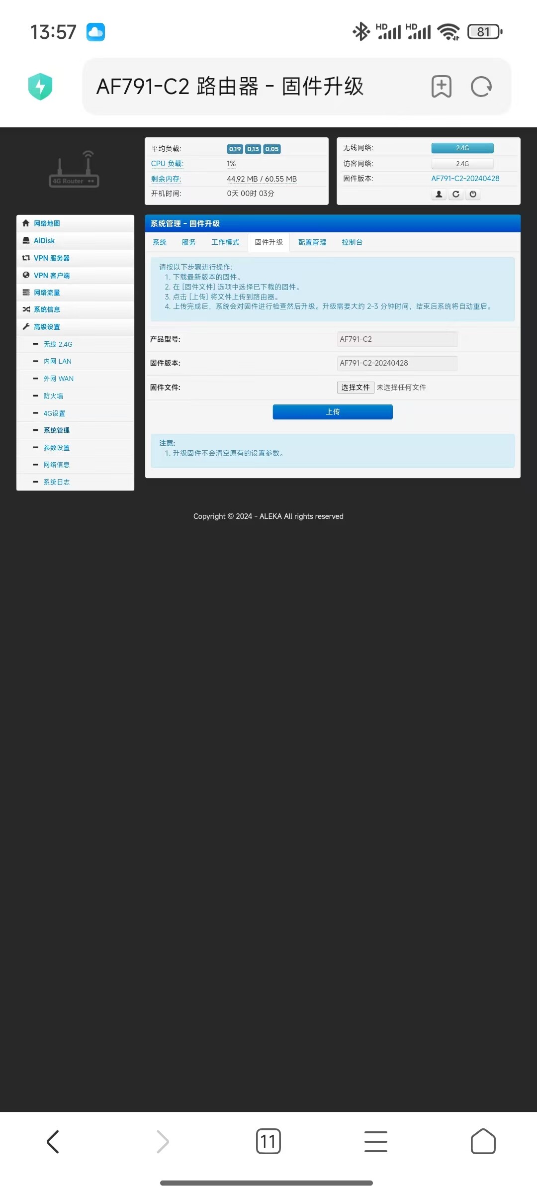

非常感谢你的回答,我看这个掉网现象大部分都是半途掉线的,应该是设备连接基站信号与另一个基站信号相互切换的问题引起的。
模块软件已经优化改进了,联系销售商提供新软件升级就可以
