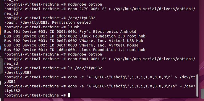

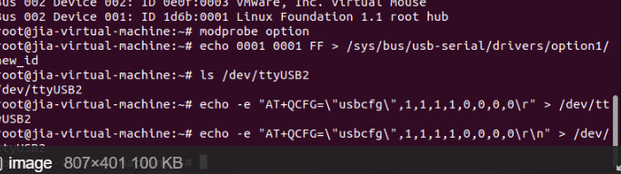

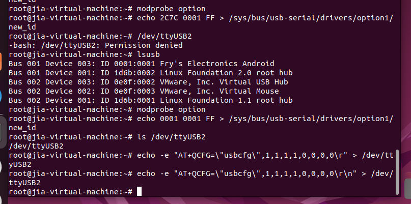

我的跟他差不多的情况,但是输入命令模块没反应,可以帮我看一下吗,感谢!
@jack11
你好,你这修改的将模块的USB VID和PID都修改了。不要动VID和PID啊。
现在还有/dev/ttyUSBx 吗?
image提示没有权限

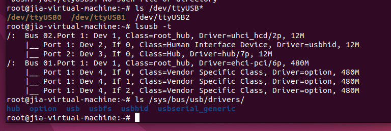

ls  /dev/ttyUSB*
lsusb -t
ls  /sys/bus/usb/drivers/
检查下看看。
另外尽量找一个真实的机器,用虚拟机测试保证不了USB没问题。

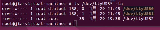

现在
ls /dev/ttyUSB* -la
看看。
