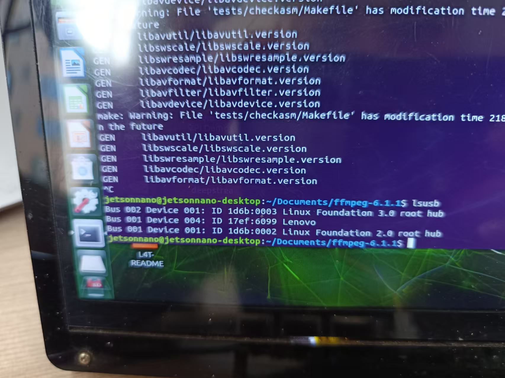

lsusb 都没有读到。插入设备内核日志有无任何打印

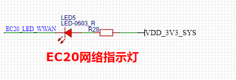

请问插入设备如何查看内核日志,我也怀疑是硬件问题,但这个电源指示灯确实在闪烁

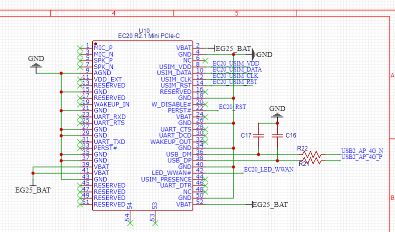

量下模组的VDD_EXT,是否稳定在1.8V. 用来判断模组是否已经开机了。
模组可能已经开机,剩下的就是USB 有关的硬件。
可以直接将模组的USB DP/DM 飞线到芯片或者USB hub上。
