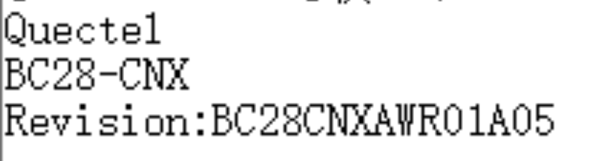

设备型号
1168×320 10.6 KB
目前获得时间和我所处地方的时间相差八个小时

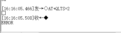

试下 AT+QLTS=2
broke
2024 年12 月 18 日 09:07
3
回复error

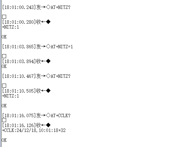

AT+NITZ?
AT+NITZ=1
时区也是基站上报的。

5
技术老师您好,采用您建议的AT指令之后,时区还是有点不对
