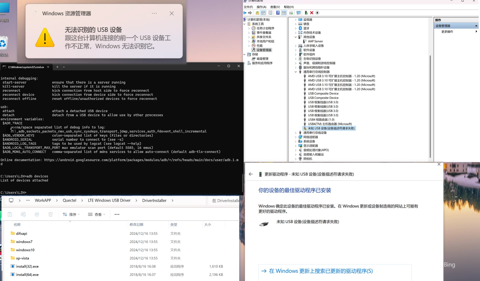

萌新,想问一下Quectel_EC20_R2.1-QuecOpen的win11驱动有吗,想要adb连接调试,但是安装之前的驱动好像不能用,感觉可能是因为之前驱动只支持到win10

打不开的话,看看adb devices 还有设备管理器的结果。
谢谢,adb工具是有的,但是插入usb后显示无法识别的USB设备,adb devices什么都没有,设备管理器显示未知的USB设备。我看之前文档留下来的驱动叫Quectel_LTE_Windows_USB_Driver_V2.0,但是安装后依然无法识别USB设备。
这个和adb 驱动没什么关系的。
主要还是USB无法正常枚举。

这个没有枚举,可以换台PC试试,如果使用usb cable,考虑换根线。
