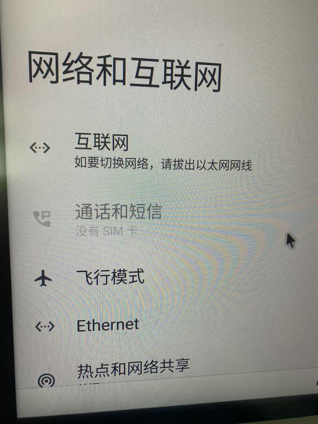

加上去了,现在倒是不显示Could not find ‘android.hardware.radio@1.5::IRadio/slot1的错了,但是没图标,还是使用不了 :sleepy:

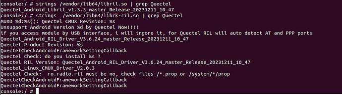

cat /d/usb/devices
贴下。
网卡模式最好配置成RMNET或者MBIM。
请问是移远的Open模组吗?
对的,移远淘宝旗舰店买的,我刚修改了这个 at+qcfg=“usbnet”,0 ,现在有显示4G图标,但是上不了网
ATC.txt (72 KB)
不要对日志做任何过滤。
上面提供的日志ATC.txt 里最后看到AT不通了。
直接提供日志
logcat -b all
