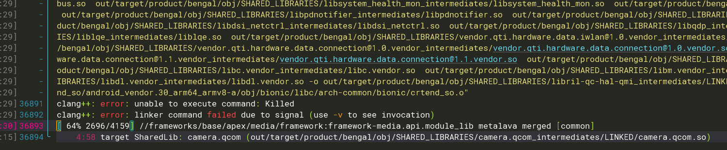

你好,我们这边尝试使用源码编译UM源码很容易失败,如图中的现象(此时系统内存和交换空间都满了)。
请问是内存/交换空间不足导致的?

Android 12 RAM 16GB 应该可以编译过去。13 和14 应该不够。
你配置了多大swap。
free -mh 看下。

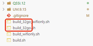

另外问个问题,编译脚本中的32go是什么版本?32位系统?也是可以在SC200E上使用吗?
2GB的swap,我编译A12的系统使用RAM 16GB很容易出现错误。
Swap 空间建议改到10G、12G甚至16G. 2G 的SWAP + 16G的RAM 不够。
32go 是arm 32bit , 针对小内存有些裁剪的Android。

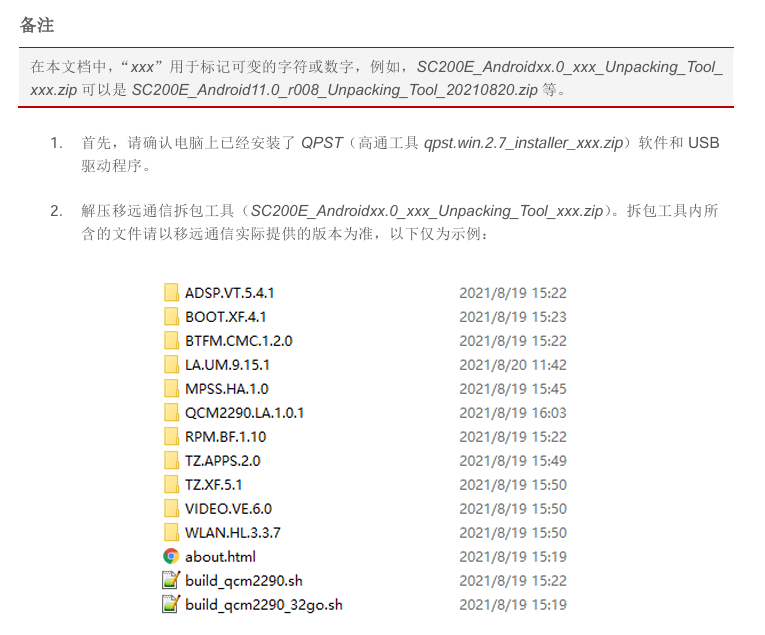

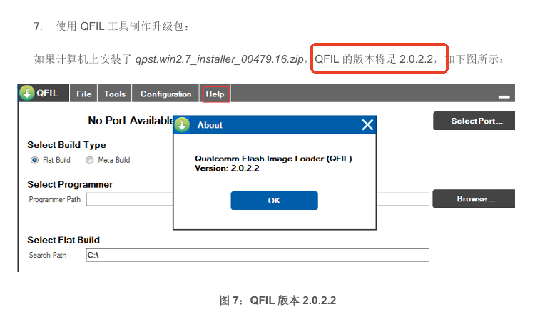

并且,我们之前sc20的模组使用的QFIL是V2.0.1.0是否可以使用?
你好,这个工具在哪里获取呢?我在https://e-service.quectel.com中未找到
一般可以用的。这个工具最新的可以在移远提供的FTP服务器上下载到。
