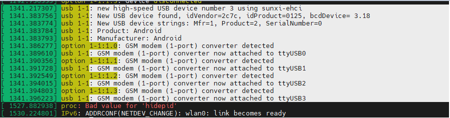

dmesg结果如下:

用AT命令,发下
AT+QCFG=“usbnet”
在Ubuntu 上查询下
lsusb -t
去查了一下AT+QCFG=“usbnet”相关的命令作用,最后切换了模式可以了,多谢大哥指点
