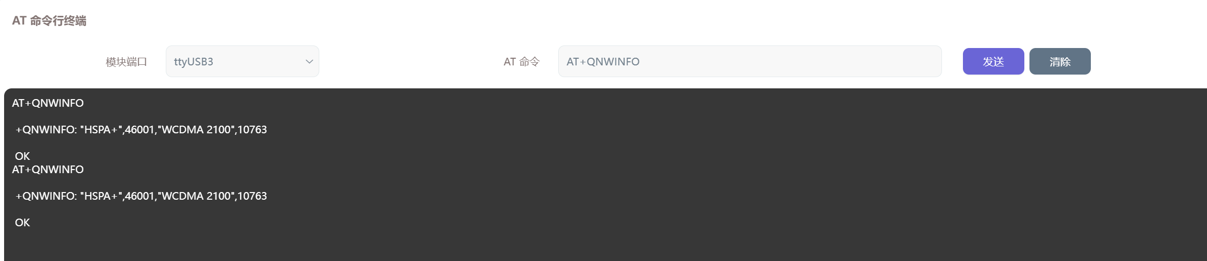

RM500U-CN只能运行在3G下
屏幕截图 2024-12-09 000422
RM500U-CN更新固件后只能运行在3G下,并不能5G

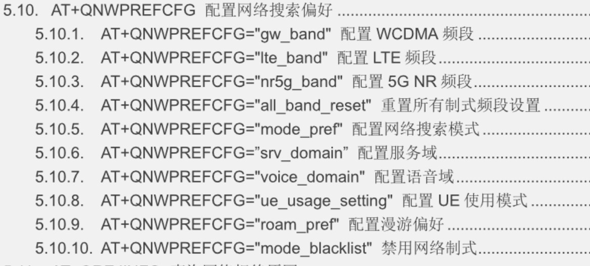

AT+QNWPREFCFG=“mode_pref”
AT+QENG=“servingcell”
查询下看看呢

AT+QNWPREFCFG=“gw_band”
AT+QNWPREFCFG=“lte_band”
AT+QNWPREFCFG=“nr5g_band”
查询下

升级了版本还是不行
+QENG: “servingcell”,“NOCONN”,“WCDMA”,460,01,A6D7,D9D5547,10763,2,-71,-4,0,0,0
