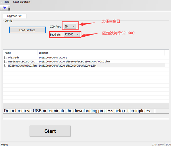

使用Qflash 下载程序无法使用

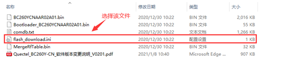

@chen 哈喽,Chen~ 烧录固件包时,请参考以下流程:
升级流程如下:
  1. 加载” flash_download.ini”文件,选择主串口,波特率设置为921600;
  2. 点击QFlash的”Strat”开始按钮,然后模块的boot引脚拉低(默认高电平),复位模块(按reset键),在拉高boot引脚。
  3. QFlash 进度条显示升级进度时则表示开始下载
多谢,问题找到了,只能说他这个架构奇葩,提示坑爹, 下载路径要包含模块信息的文件名。 手册里头也不写。

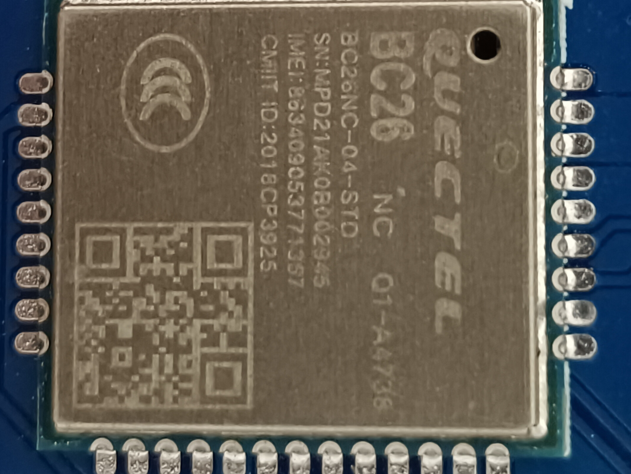

你好 有没有BC26最新的固件啊 我打算接入onenet的平台
哈喽,能否说一下BC26模块的具体型号。@
BC26NC-04-STD
不知道是不是这个QQ图片20211128150239
@11131 哈喽,是通过指令ATI查询的~
Quectel_Ltd
Quectel_BC26
Revision: BC26NCR01A09
