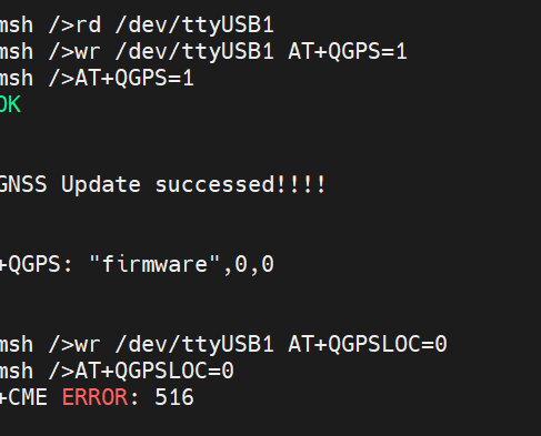

请问EC200M-CN该如何使用它的GPS定位功能?
- 使用NMEA 串口输出NMEA log。
AT发送AT+QGPS=1
NMEA串口就会吐出NMEA log。 这是标准的GNSS NMEA语句,可以从这里看到定位,具体解析请参考相关文档; - 参考移远的GNSS移植文档,使用AT指令获取位置信息。
请问这种情况该怎么办呢
当前固件版本多少?
/dev/ttyUSB3 看看输出什么
516 就是没有定位,not fix.
天线应该放到室外。
