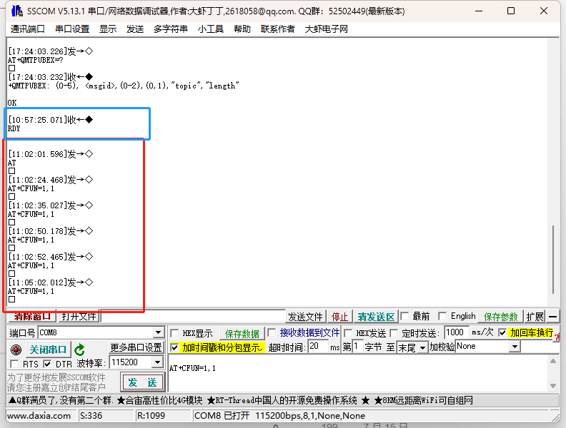

subaiy
2024 年11 月 18 日 05:24
4
792×600 25.9 KB
你好啊,我上周还可以正常收数据
这周不知道为啥接收到开机的RDY数据后,我继续发数据没有回复。方便请教一下我这是什么问题,以及我需要怎么去解决呢
BiaoWang-Q
2024 年11 月 18 日 05:25
5
能收不能发。
检查下TX 引脚是否断开或者接触不良了。
