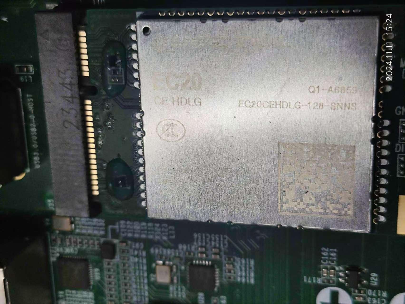

EC20 CGCONTRDP指令响应与文档不一致
我想通过AT+CGCONTRDP指令获取模块IP、mask、route等信息,可响应的结果不太对
微信图片_20241111152454
