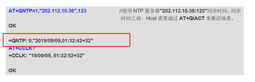

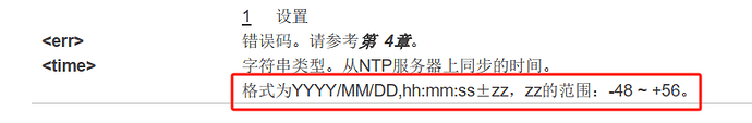

EC600E使用AT+QNTP指令,回复时间中zz的具体含义及用法?
如例子中回复的zz为+32,这时的时间是否需要再01:32:42的基础上再加上32秒,若zz值为-32,是否就在回复的时间基础上减去32秒
你好
+32表示东八区 以 15 分钟为单位显示本地时间和 GMT 时间的差异 换成成北京时间就是09:32:42

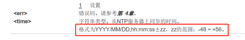

你好
