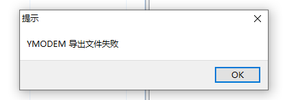

repl端口连接成功后,可以从电脑端将文件传输到/usr目录,但是将/usr下的文件传输到电脑就会报ymodem传输错误
1.补充下现象,文件拉取失败后会出现掉repl端口的情况,关闭重新打开才能恢复
2.补充下Qpycom的日志:
std日志显示:
导出进度: 3.47%[2024-10-15 21:09:32]
GetOverlappedResult failed (PermissionError(13, '连到系统上的设备没有发挥作用。', None, 31))[2024-10-15 21:09:36]
err日志显示:
[2024-10-15 21:09:36] [2024-10-15 21:09:36] File "wxglade_out.py", line 236, in ymodem_export_file
[2024-10-15 21:09:36] [2024-10-15 21:09:36] SystemError: YMODEM receive failed.
[2024-10-15 21:09:36] [2024-10-15 21:09:39] Exception in thread Thread-13:
Traceback (most recent call last):
File "threading.py", line 916, in _bootstrap_inner
File "threading.py", line 864, in run
File "wxglade_out.py", line 296, in _tools_export_file
File "serial\serialutil.py", line 594, in inWaiting
File "serial\serialwin32.py", line 259, in in_waiting
serial.serialutil.SerialException: ClearCommError failed (OSError(9, '句柄无效。', None, 6))
麻烦看看是不是端口丢失导致的传输失败?或者是不是其他原因导致的?是否可以指定其他的串口使用ymodem传输
是的,目前BG95 还不支持通过QPYCOM导出文件。这个功能我们后面会增加,但目前还没支持
