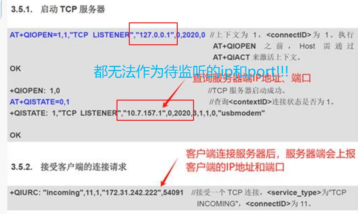

手上有两枚RM500U-CN,在按照手册进行AT配置时,可以成功配置5G模块为TCP客户端,并与PC公网IP(内网穿透-映射)下的服务器进行数据收发。如下:

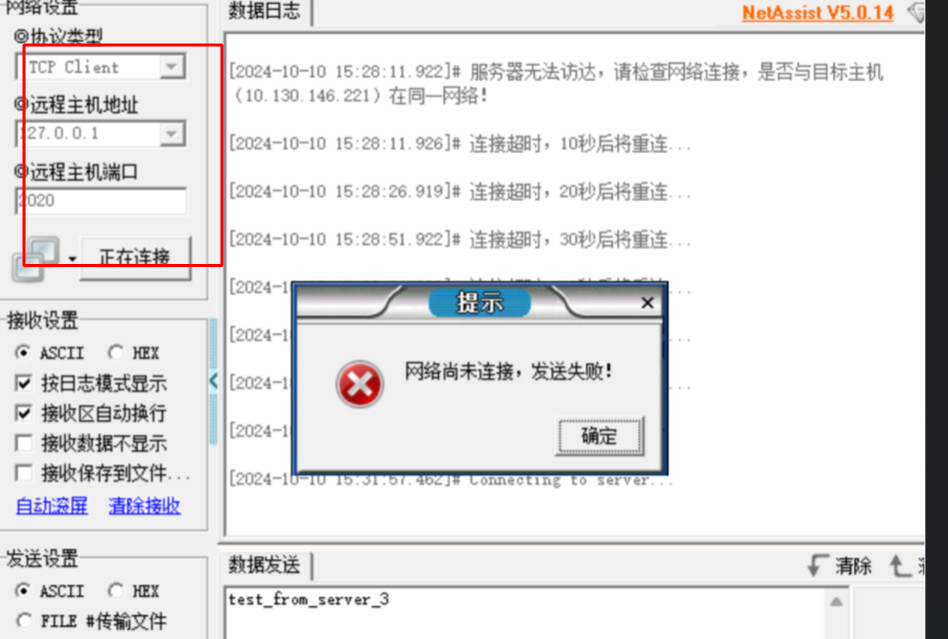

但是,在手册中配置5G模块为服务端时,这里的ip是环回地址127.0.0.1,在配置以后QISTATE得到的本地ip地址在调试助手上是连接不上的,应该怎么解决?如何完成5G模块的服务器配置?

这个你可以尝试在局域网下测试,公网SIM卡,国内网络分配的都是局域网IP,所以无法直接通信。
或者可以尝试获取ipv6地址测试。
