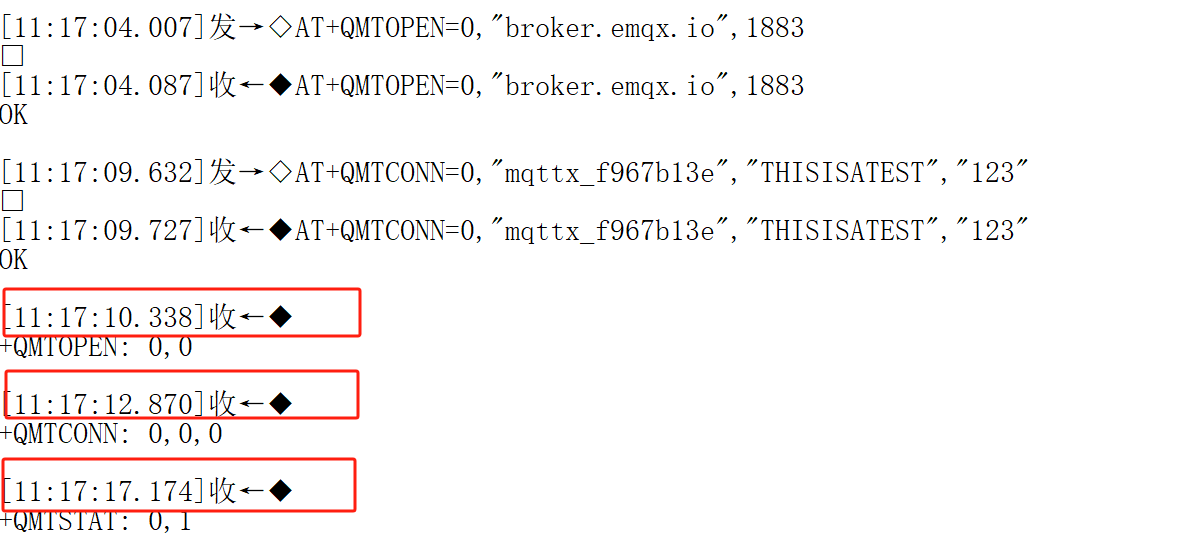

指令如图所示。

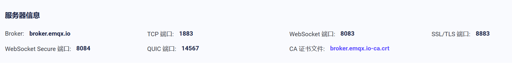

服务器信息如图所示。
是因为我的信号有什么问题吗?信号质量一般就在0、1、2、3这样跳变
这种要看服务器的策略是怎么样的,0,1是被服务端断开了, 模组信号看AT+QENG中的RSRP, 只要不是很差就没有关系。

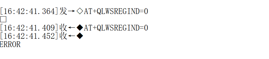

请问我注册IOT平台为什么会报error呢?
请问服务器策略一般如何获取呢?第一次开发有点不太懂,发完贴之后有一段时间可以维持连接状态,但是下午连上就被断开
