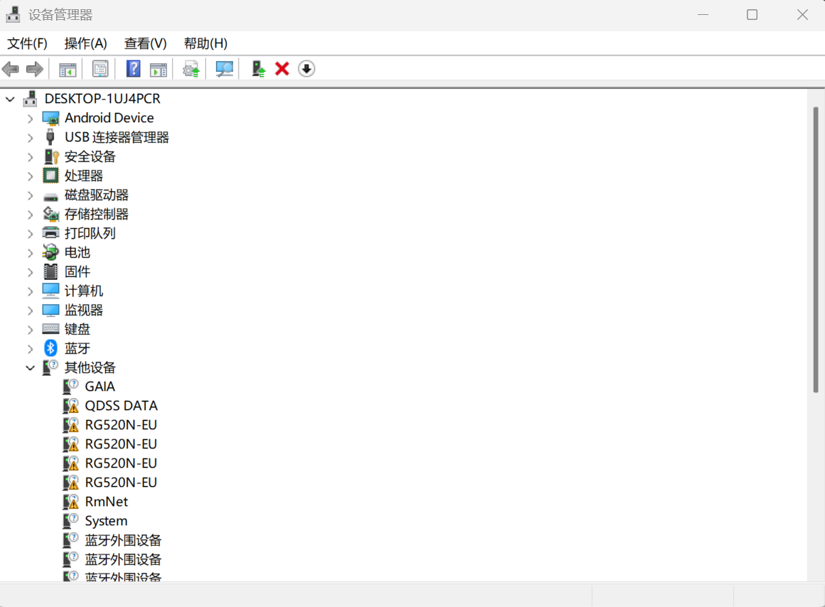

因设置
AT+QCFG=“usbcfg”,0x2C7C,0x0801,1,1,1,1,1,1,1
后模块异常
AT+QCFG=“pcie/mode”
OK
AT+QCFG=“usbnet”
OK
AT+QCFG=“usbcfg”
OK
这些命令都只返回OK不返回数据了

能正常返回OK,那应该驱动没有问题。
是否是串口工具原因。
截图看看
我的模块也遇到了相同的问题,固件也是r01a,模块异常后我尝试了多个版本的ndis驱动都无法解决usb串口问题,UART串口也只能发送基础at命令,其他命令发送后都只会返回OK,当发送的at语法错误后模块后续都不会返回数据,所以我想通过刷写固件的方式来重置模组,所以我需要一份rg520n-eu的固件,我的邮箱是2123191388@qq.com
