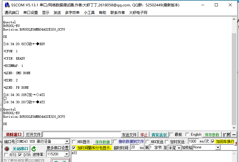

开机模块输出如上图,请问如何拨号上网,目前是插卡能识别到卡1,但无法联网,求助移远技术部帮忙,另外能否提供一份RG500L的AT手册,十分感谢。
这个模组没有AT手册(MTK原厂的AT手册无法释放,移远没有开发自己的AT指令)。模组本身是Open开发的,不是拿来当做标准模组。
这个模组要上网,可以用移远的API或者是内置的拨号指令。
可以登录进去,
开启自动拨号
uci set network.wan.auto=1
uci commit network
/etc/init.d/network restart
拨号例程
start data call : ./sample_datacall -i 1 -n test -a 1 -v 3 -m internet -d
stop data call : ./sample_datacall -i 1 -e
这几个命令是在哪里输入??登陆到那里??
命令行登录。
adb shell 或者debug 串口登录进去。
