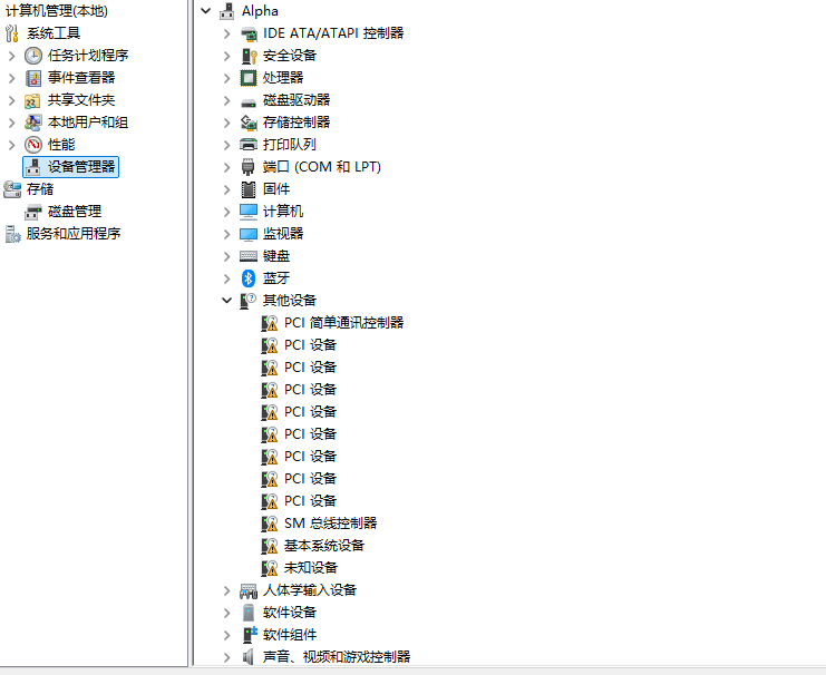

RM510Q-GL 在PCIE模式无法打开USB模式
RM510Q-GL 在PCIE模式无法打开USB模式 通过AT+QCFG=“data_interface”,0,0 设置也不能在USB 3.0电脑上使用,WINDOWS系统,请教,我要怎么做才能在PCIE下打开USB来,模块版本号:HM510GGLAAR11A01M4G_RZ BETA 20220215G
USB 2.0 能识别吗?
AT+QCFG=“usbspeed”
有什么方面可以打开USB,@BIAOWAN-Q
AT+QCFG=“usbspeed”显示是30
我可以用AT+QCFG=“usbspeed”,“20”也能设成20
怎么查USB2.0能识别来,我查询出来是30
是不是要用是eFuse工具才能改回,能提供一下吗 我的邮箱地址:szpinpa@126.com
USB 3.0 是向下兼容USB 2.0 的
