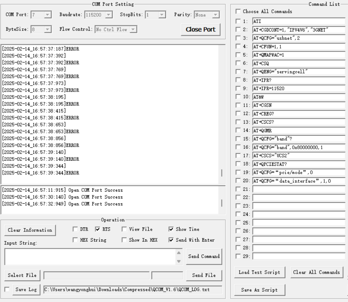

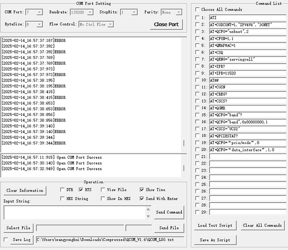

AT+QCFG=“pcie/mode”,0
AT+QCFG=“data_interface”,1,0
屏幕截图 2025-02-14 165757
发送这个指令返回失败是啥情况?

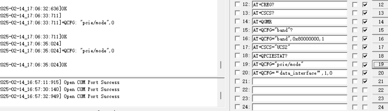

AT+QCFG=“pcie/mode”
查询下看看。AT质量不认识中文的引号的。
屏幕截图 2025-02-14 170645
这样是不是就成功了
是的。
AT+QCFG=“pcie/mode” 返回的是0 就是EP mode
AT+QCFG=“data_interface” 的是1,0 那么用PCIe EP就能看到设备的网卡和串口。
