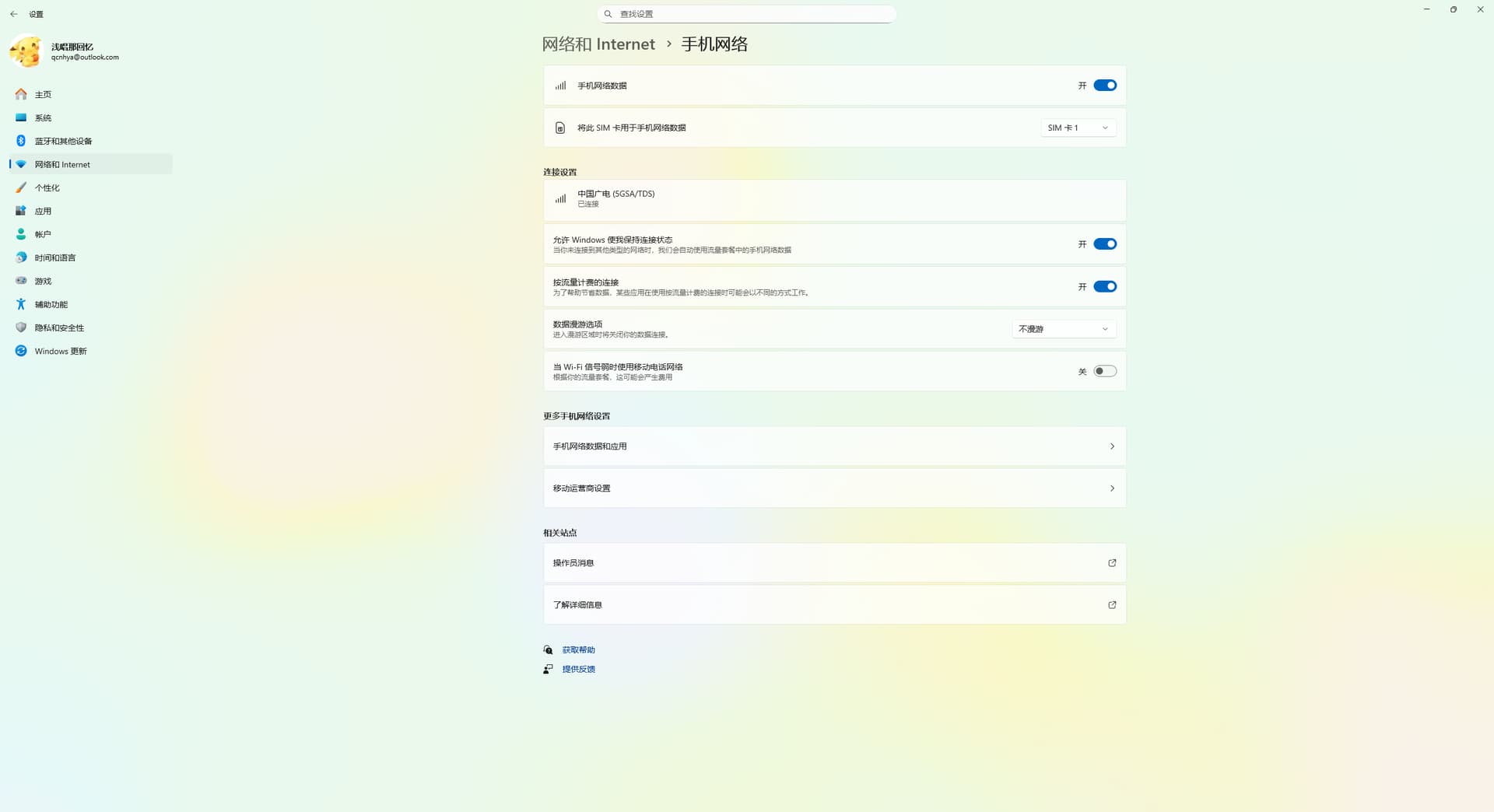

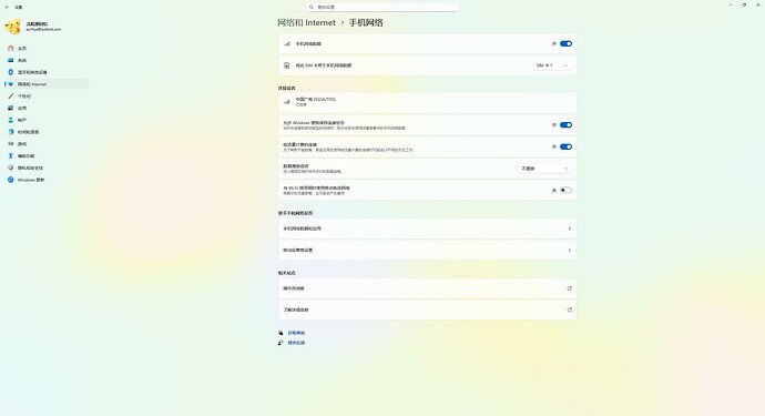

可以提供下驱动吗,目前工作模式usbnet返回值为2,卸载掉移远所有的相关驱动后,网络连接里一直重新识别网卡的现象消失了,多出了一个手机网络,且可以正常上网,但是链接速度只有50M,设备管理器也多了4个RM500Q-GL的感叹号

https://share.weiyun.com/PSlIOnqY
