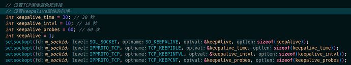

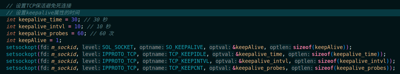

已经在tcp客户端设置保活属性,仍然存在这个问题。
你是怎么设置的保活? 保活时间设置的多久 发出来看下
通过setsockopt进行设置

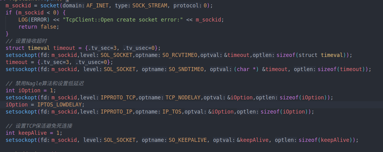

通过这条指令设置的保活:
setsockopt(m_sockid, SOL_SOCKET, SO_KEEPALIVE, &keepAlive, sizeof(keepAlive));

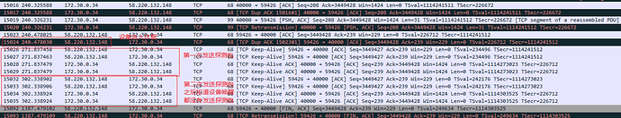

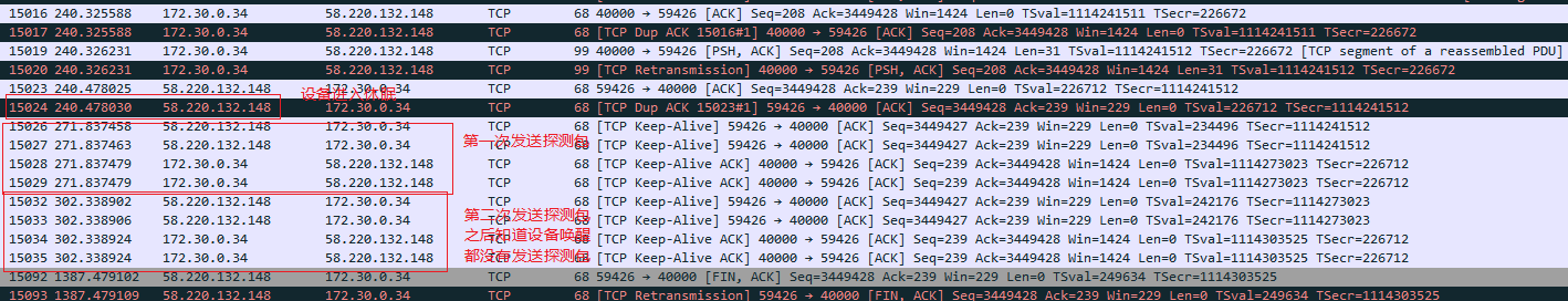

检查发现休眠过程中网络状态正常,我在服务端进行了抓包,发现tcp keep-alive只在前两次发送了,后面一直都没有发送探测包。
设置的tcp保活参数如下:
抱歉,我又重新核对了一下,发现之前图中的keep alive探测包是在休眠之前发送的,在系统进入休眠后,就再没有发送过keep alive探测包。
用Linux Socket,进入休眠模式后,这个Socket 代码所在的应用程序也进入frozen state了。不会去发包,也不能收包,就算远端服务器发过来了一个数据包,由于系统休眠,也搜不到。
如果长时间收不到,TCP确实会断开。

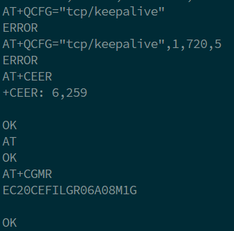

我通过串口设置了AT+QCFG=“tcp/keepalive”,但是还是会出现这个问题。
请问具体应该如何设置,用哪条AT指令。另外,我在EC20 R2.1 AT Commands Manual文档中没有看到AT+QCFG=“tcp/keepalive”这个属性。
通过AT指令直接设置keepalive属性,ec20返回错误
你好,请问后来解决问题了吗?我找到一份文档EC20的保活at指令是AT+QICFG=“tcp/keepalive”,[,<idle_time>,<interval_ti
me>,<probe_cnt>]
但是发送过去回复也是ERROR
是参数传入有错,这个at指令可以用
