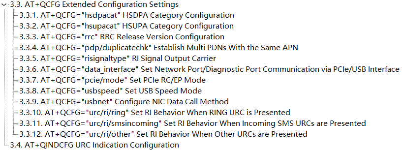

以"AT+QCFG"为例,AT命令手册中仅包含12条子命令。
命令列表
执行"AT+QCFG=?"模块却回复了25条。
模块回复
其他命令或多或少也有缺失。请问一下缺失原因?以及为什么不能将其补全呢?
期待回复。
QCFG 里许多指令默认确实没有描述。有些是一些客户定制的修改。我也同样没有这些描述的说明。
一般来说,常用的一些用途在文档里都提到了。譬如AT+QCFG=“clat” 这个是ipv6/ipv4转换,在国内所有运营商都是支持ipv4。在国外,有些运行商是ipv6 only才需要这个指令。
