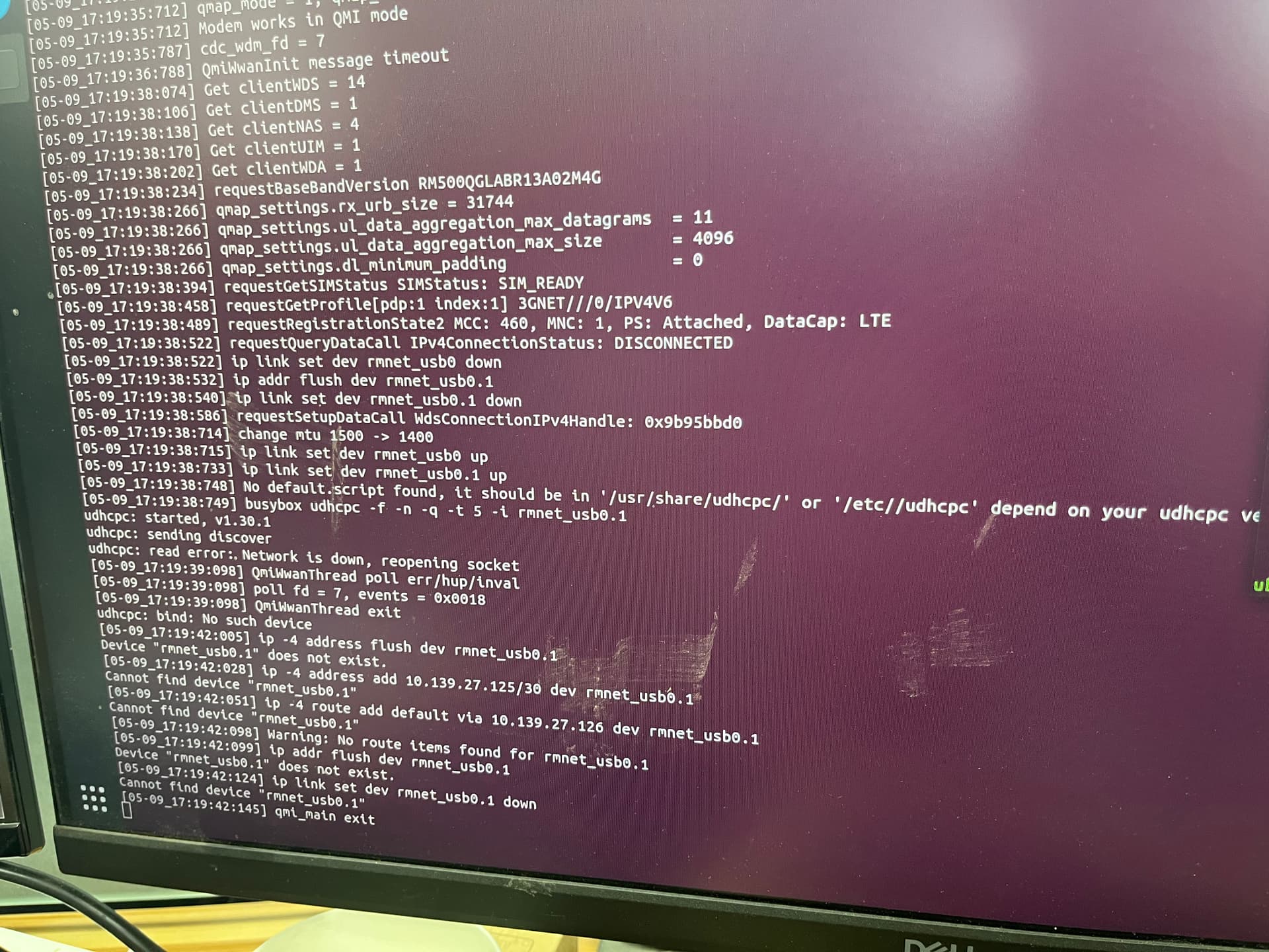

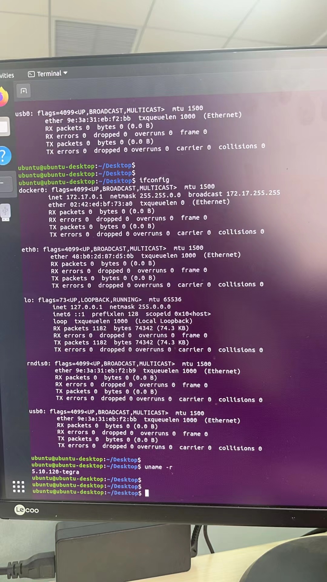

英伟达XAVIER NX 模块,ubuntu20.04系统,该系统下自带了模组驱动,使用./quectel-CM 拨号上网时出现图片中现象,偶尔也有联网成功的情况,这个问题应该怎么解决?

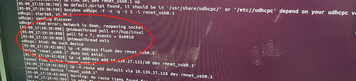

上面的log都是失败的吗?
看到两种情况,一种是USB Disconnect, 还有一种是QMI 不通。
下面这种情况,主要是确认不要有其他拨号程序同时拨号,不能反复重启模组。

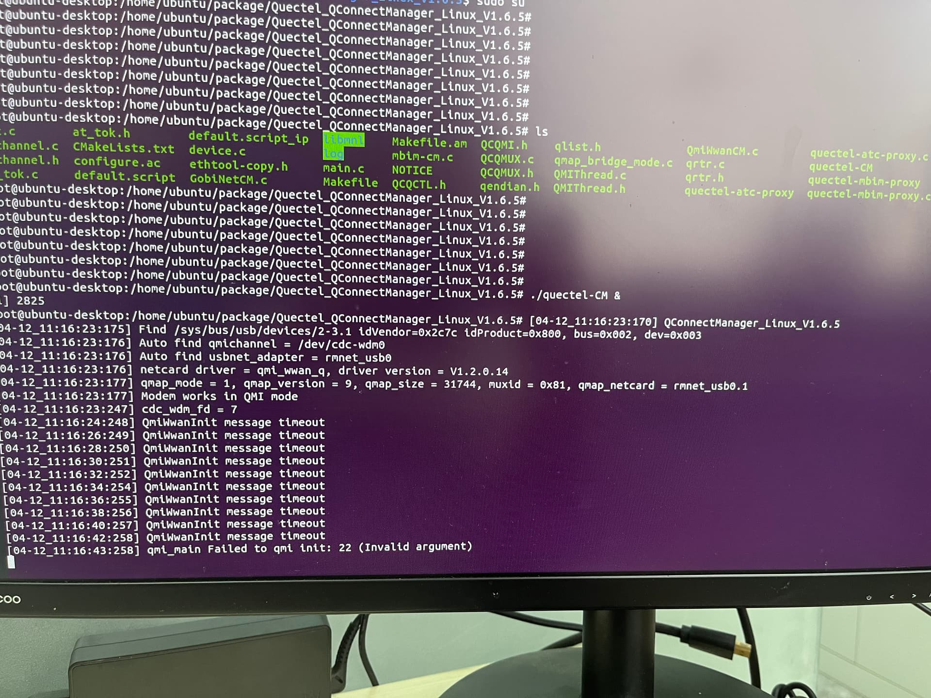

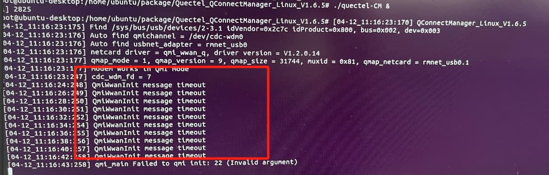

这种QMI 不通
一般,要等模组先启动一段时间后甚至可以启用QMI READY的urc,等urc上报后再启动quectel-CM。
可以试试延时下开机自动启动quectel-CM
更换了qmi_wwan_q 出现了timeout 这种情况,并且看到编译以后版本还是1.2.0.14。编译的是1.2.7版本。编译命令是make ARCH=arm64

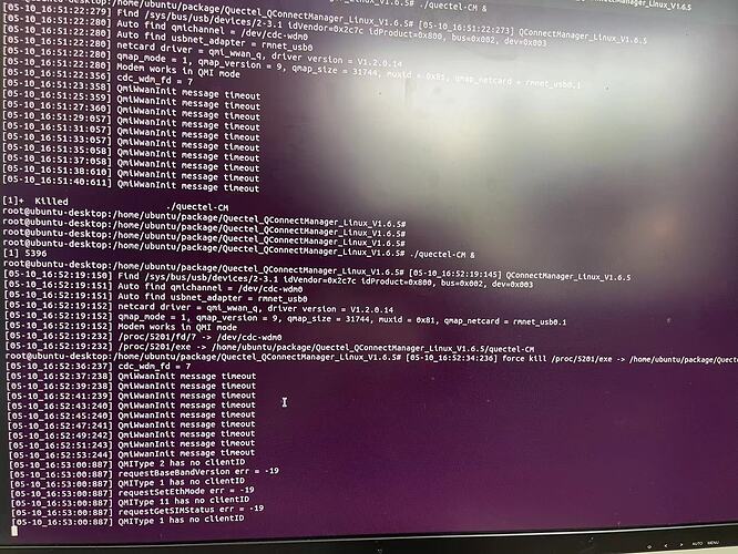

试下重启一下模组,再执行quectel-CM
模组怎么重启?是重新上电吗?
你好,能发一份RM500Q-GL最新固件吗?我这边刷新固件。另外有刷新固件教程吗
这个是因为你做了quectel-CM后台自动运行。
这样就是一个反复启动quectel-CM的问题了
