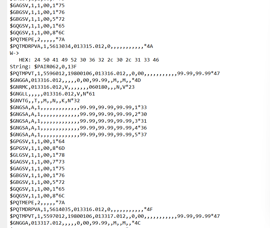

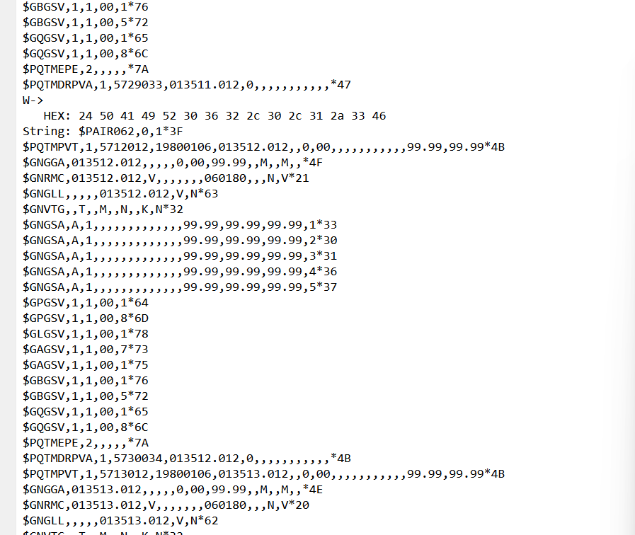

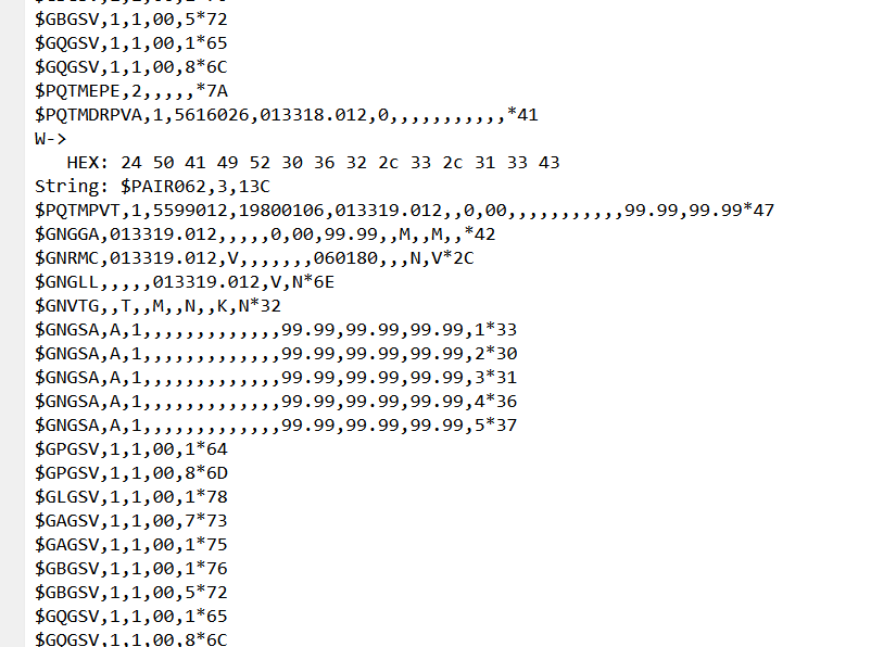

有没有指令一键关闭所有输出包,然后我再重新设置要什么输出,LC29HBA的输出有二进制的bin ?我之前用的一款,以及协议文档,好像没有见到过,最近,别人给我一款,好像还有二进制的数据,所以想一键全关了
粗体文本
为什么按照这个指令设置后,输出变成10hz了?
