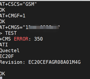

EC20F 发送短信报错 移动卡 +CMS ERROR: 350
tesT
有什么其他需要设置的嘛 请各位帮我解答一下
EC20CEFAGR06A08M4G 可能需要这个的固件和刷机工具??

先确认SIM卡是否支持发短信 可以插入手机验证
没有问题 使用其它同款模块 用相同流程都可以正常使用
