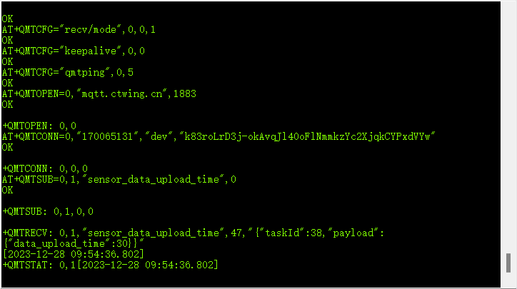

通过AT指令已经设置keep_alive_time为0,即不断开客户端连接,也设置了心跳包的发送间隔为5s,为什么过一会还是会收到+QMTSTAT: 0,1,表示连接被服务器断开或者重置
你好
这个看是被服务器断开了, 可以更换成电信的SIM卡尝试下 如果还不行需要找AEP平台确认
这个理论上来讲是要使用电信的SIM卡才可以不被服务器断开吗
是的 电信的平台一般要用电信的卡 ,你可以用其他平台验证下
好的,谢谢啦 ![]()
