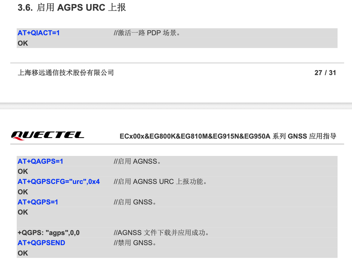

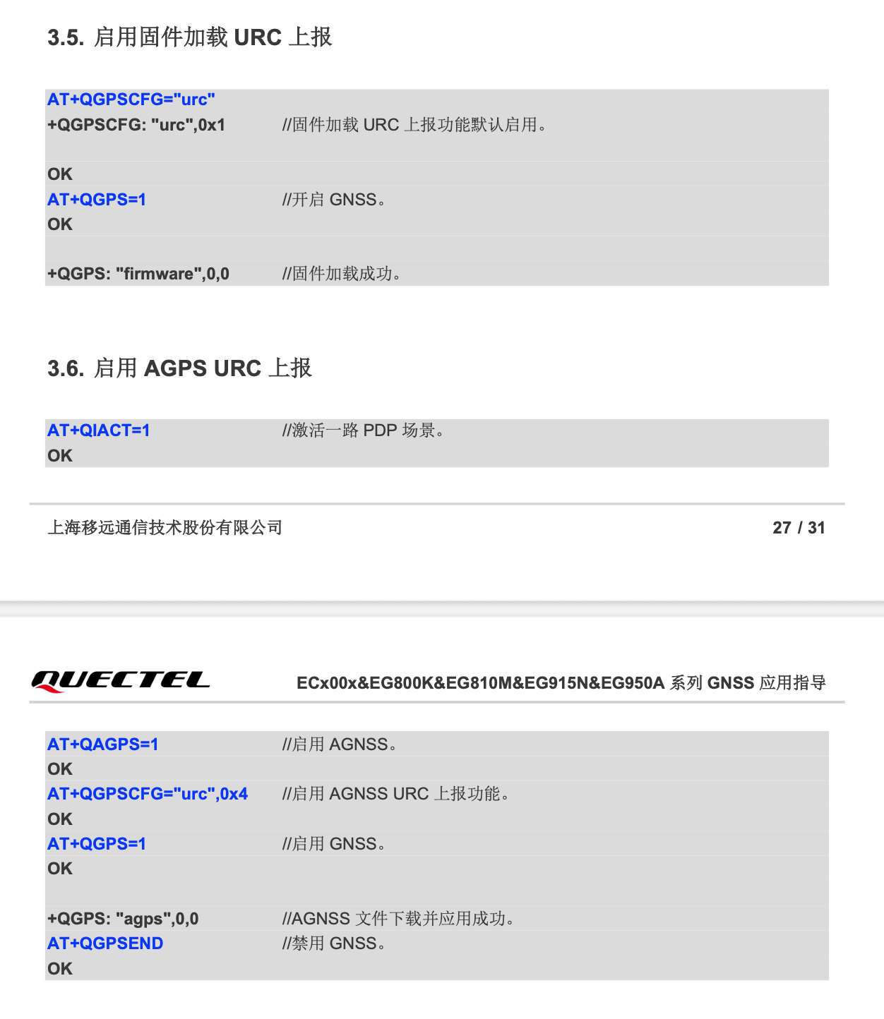

EC800M AGPS或AGNSS 辅助定位功能怎么使用,AT+QAGPS=1重启后,定位依然很慢
AT+QAGPS=1后,重启模块
重新AT+QGPS=1,然后定时查询定位信息AT+QGPSLOC=0, 依然需要几十秒才能定位成功。
要模组注网成功, 按这个流程看下

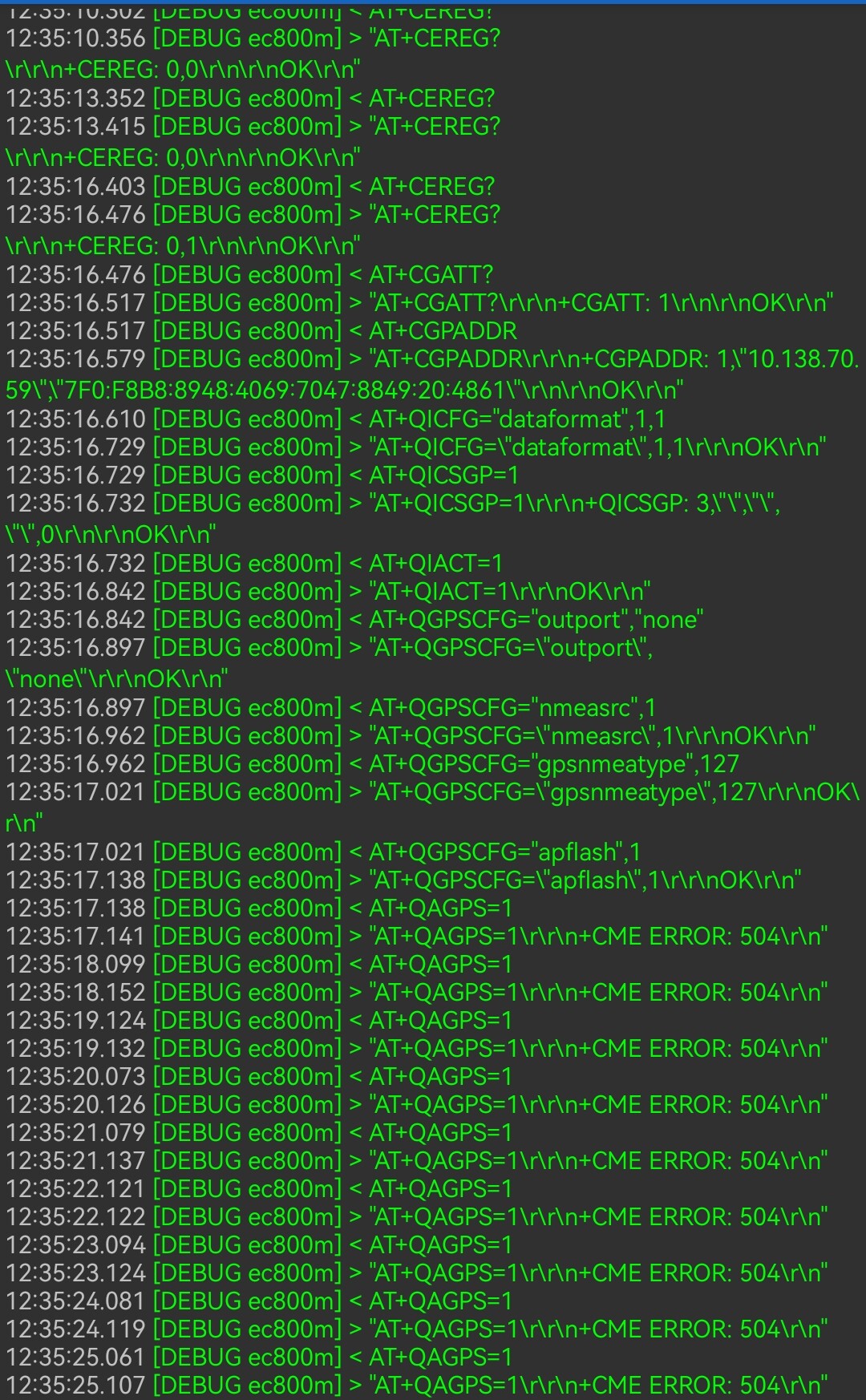

按这个流程走了,一直都是持续504错误。只有忽略504,才能往下执行。
Screenshot_20251105_123606

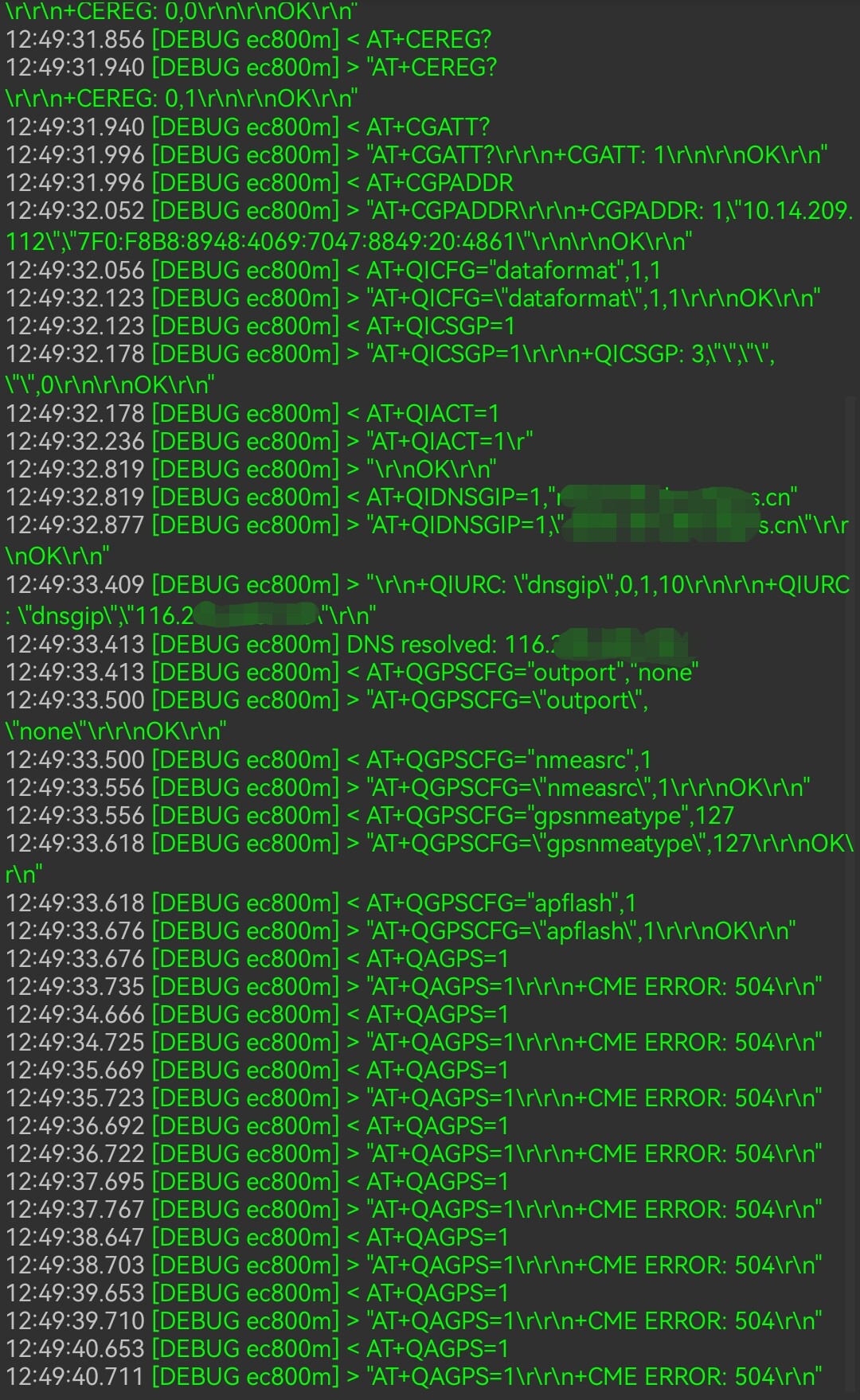

也试过在激活AGPS之前,先通讯一下(查询DNS),确保数据链路通畅,再打开AGPS,同样也还是504。见下图
Screenshot_20251105_125158

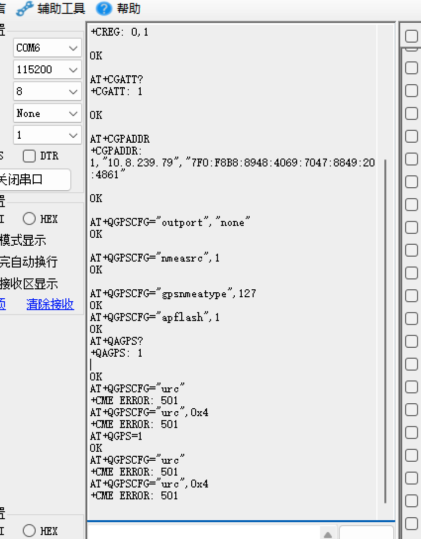

AT+QAGPS指令配置完之后是断电保存的,你可以先用AT+QAGPS?指令查询下是不是已经打开了 ,已经打开的情况下再次打开会报504错误,可以先查询 如果已经打开了 就不用再次打开
那么,我应该怎么才知道QAGPS是否真实生效?是启用 AGPS URC 上报吗?这个参数会不会也断电保存?
根据手册的指令,两个 URC 上报设置都返回 501 错误
