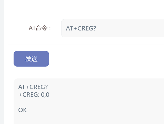

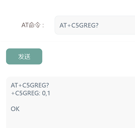

发送AT之前,先确认下:
注网是否正常,用AT查询 AT+C5GREG? AT+CREG? AT+CEREG? AT+QENG=“servingcell”
注网的情况下,查询下ims 的APN是不是被刷掉了或者被禁用了。
查询下: AT+CGDCONT?

同样的系统,人家可以收到我缺不行
看起来是可以用的。

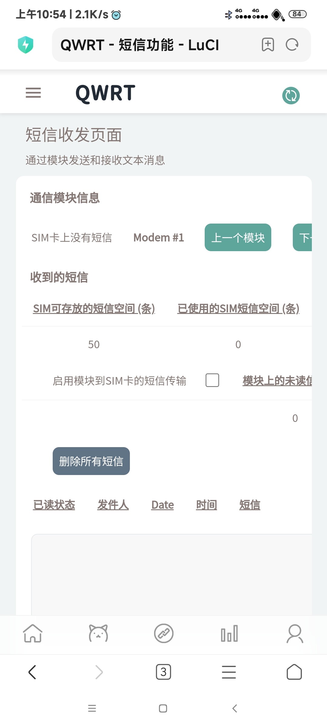

Screenshot_2023-10-09-10-50-05-999_com.android.browser
Screenshot_2023-10-09-10-54-01-308_com.android.browser
依旧收不了短信,我已经发了多个短信给这个手机号了
