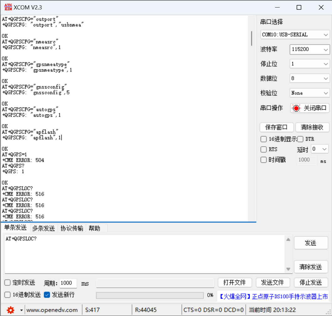

我是一名学生,最近购买了移远公司的EC800M 4G通讯模块(EC800X核心板“宇”),并且购入了其在淘宝网店上打包的GNSS天线。在前几天的USB串口调试中,可以通过AT指令正常获得位置信息。但在今天调试时,会一直出现+CME ERROR 516的报错提示,将天线移至户外仍然无法解决问题。
本人初次接触此方面的工作,经验不足,无法判断问题出在哪里,希望能得到专业技术人员的帮助。
目前可以通过AT+QGPSNMEA指令获得一个相对准确的定位,但定位质量指示符为0
你再室外空旷的环境下,把NMEA语句打开,看下搜星情况和质量。
