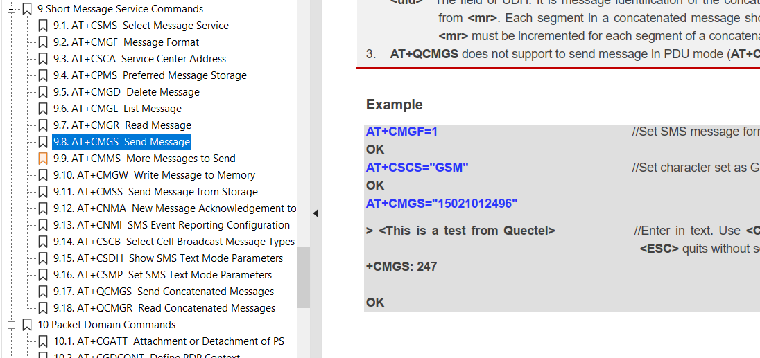

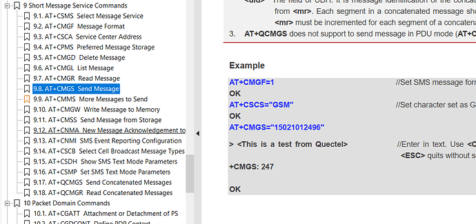

windows上面发送正常吗,如果正常那就是你linux下面发送的格式有问题
你好,正常发短信应该是怎样的流程 使用AT指令
我是这样发的:
1、AT
2、AT+CMGF=1
3、AT+CSCS=“UCS2”
4、AT+CSMP=17,167,0,8
5、AT+CMGS=“10086”
按这个流程就可以直接发
