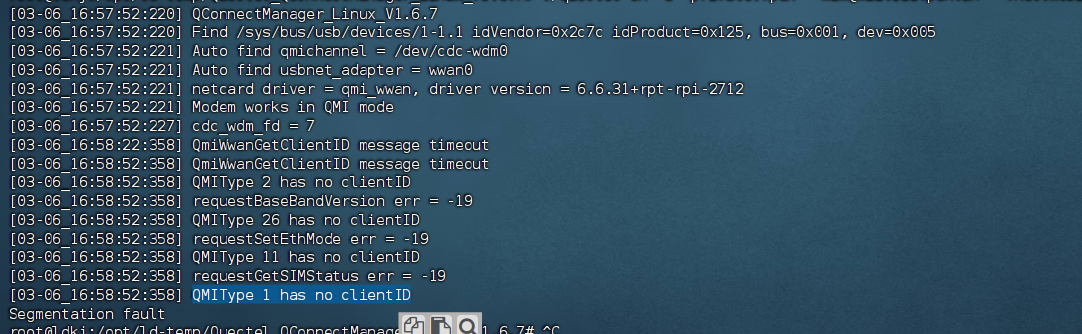

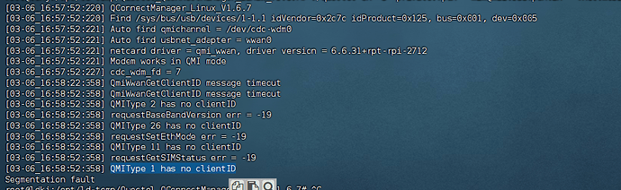

您好,我也出现了类似的问题;这个链接过期了,麻烦重新发一个呢?
1741251793237
应该不是必现吧。重启模组能恢复吧。
是的,10次里总有2~3次会出现上述问题;其他8次能连上,这问题跟拨号工具关系大吗?
请提供对应的日志。
