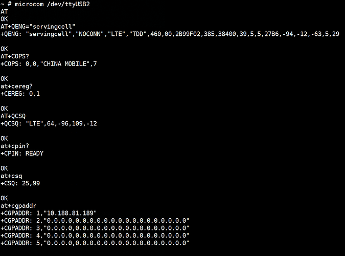

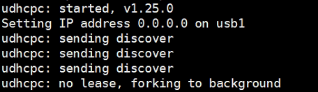

各位好!我在调试EC20 4G模组的时候,在公司设备4G网络已经调通了,设备送到异地测试时,只更换了同型号的4G模组和当地的SIM卡,遇到udhcpc始终获取不到IP地址,确认过卡没有欠费,调试信息如下。
换一下手机卡试试, 有遇到卡过卡不行,另外要确认下udhcpc调用的脚本
