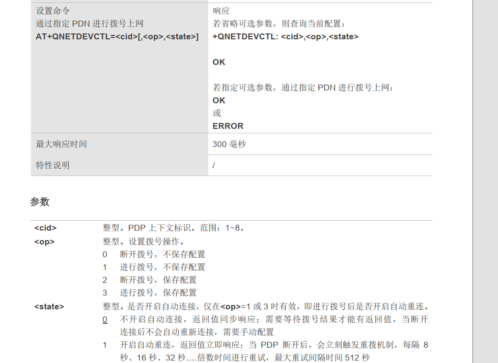

有没有拨号 AT+QNETDEVCTL 这个是拨号指令,具体看一下AT指令。

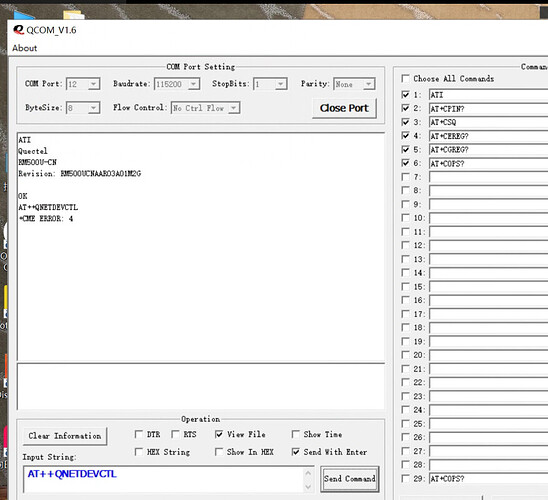

不知道为啥会报错!

指令没有执行对, 看文档说明执行下
查询是 : AT+QNETDEVCTL?
AT+QCFG=“usbnet”,3 //设置后重启,然后才是RNDIS网卡
