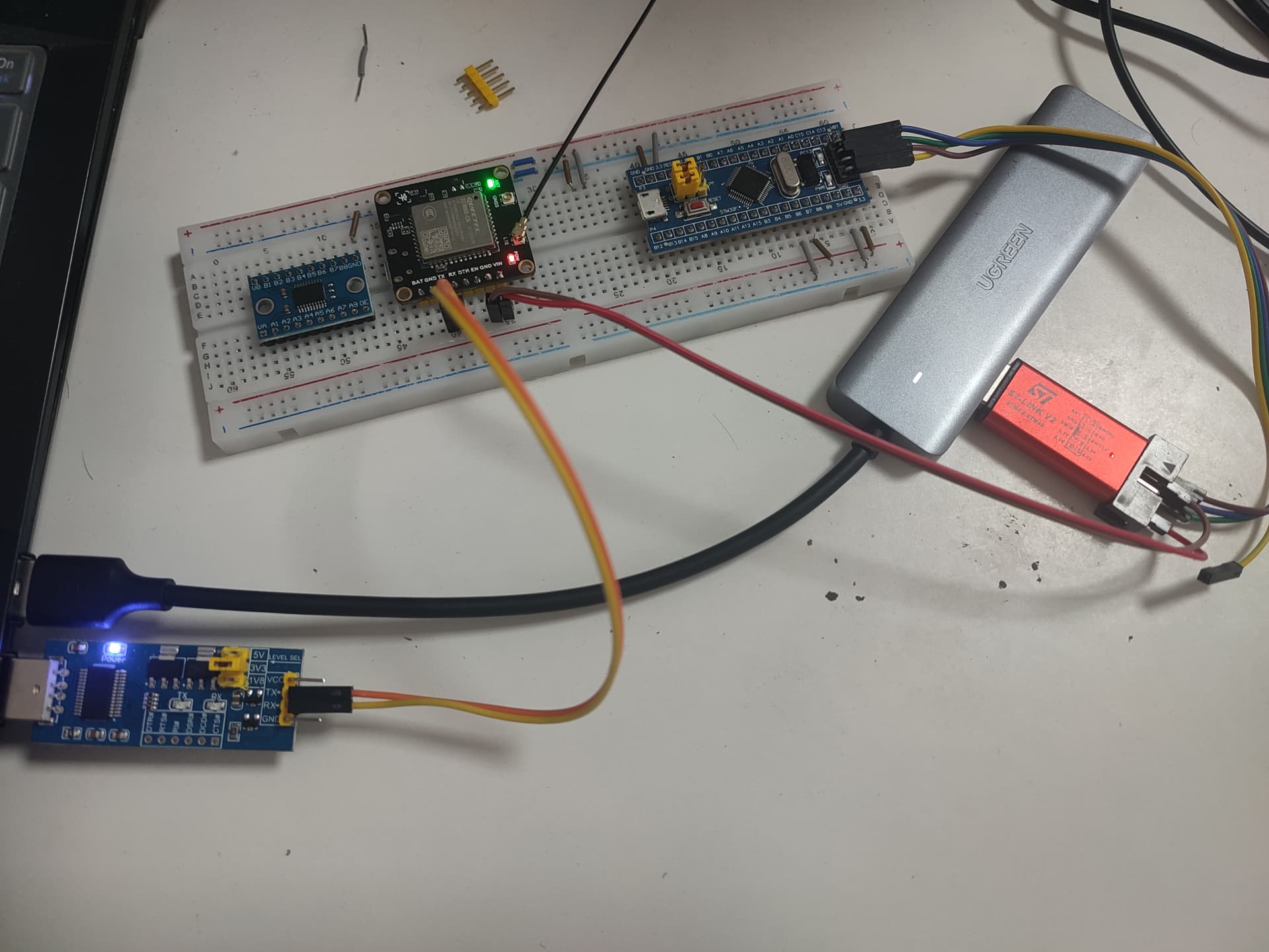

核心板供电使用ST-Link的5V接VIN引脚,万用表测得电压5V,空载电流2.2A,使用USB转TTL3.3v与核心板进行通讯,发现发送AT指令无应答,使用USB线调试有应答;
前几天可以正常应答,前几天没仔细看规格书,供电选择了VBAT引脚,不知道是不是那几天用VBAT搞坏了,求大佬们帮帮忙

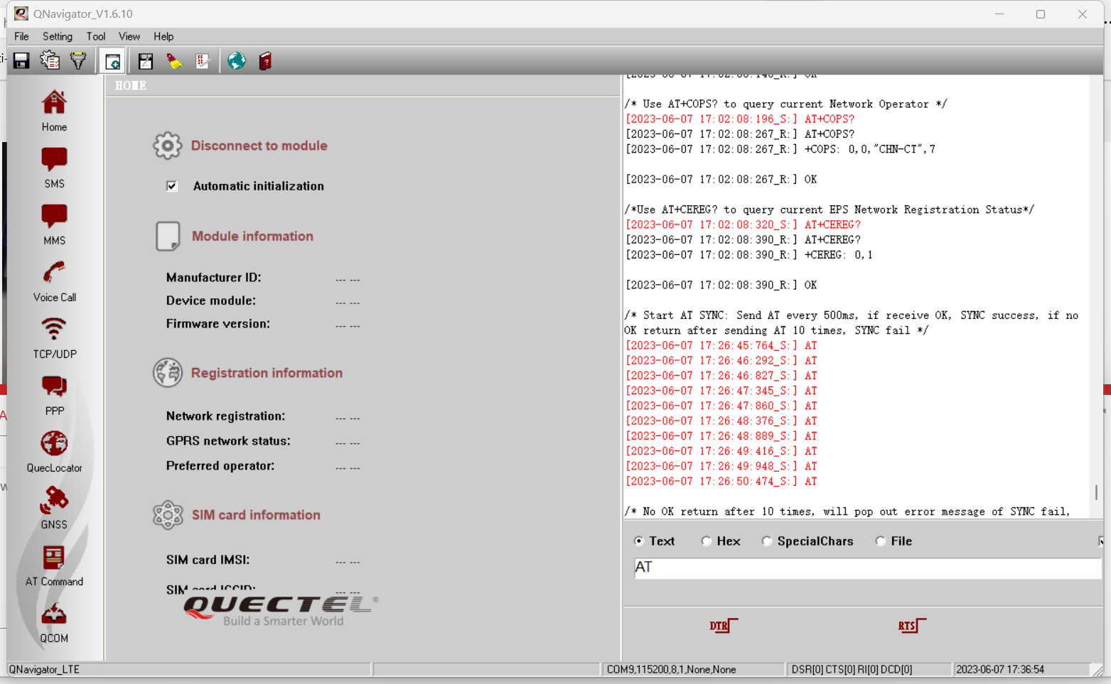

上面是USB线调试的结果,下面是USB转TTL串口调试无应答的截图
使用12V2A的充电器直连,也是没有任何响应,绿线是共地
看不到你这个小版本的原理图,建议根据小板原理图进行接线操作。
另外一个方法就是,单独给模组供电,主串口从模组的引脚上飞线出来,模组开机后量一下TX的电压是多少,再选择串口小板上匹配的电压测试验证
