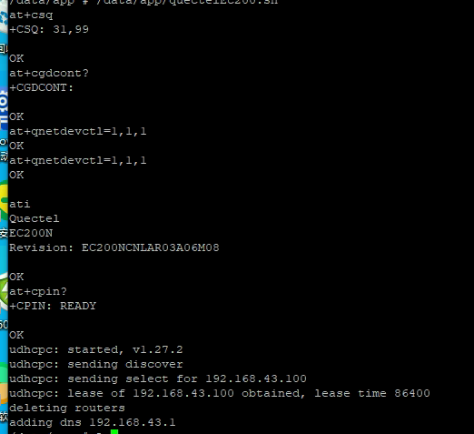

我司使用EC200N作为工业互联网传输模组,在嵌入式linux下完成了相关驱动移植,设备启动后正常拨号上网,使用udhcpc给usb0分配到了ip,此时设备正常上网,但是几分钟后,设备断网,发现使用busybox microcom /dev/ttyUSB2 给模组发送任何指令都没有反应,除非给模组断电重新上电才能恢复,现在外场设备众多影响重大,贵司技术来我司驻场3天无任何进展,求助!!!!!
