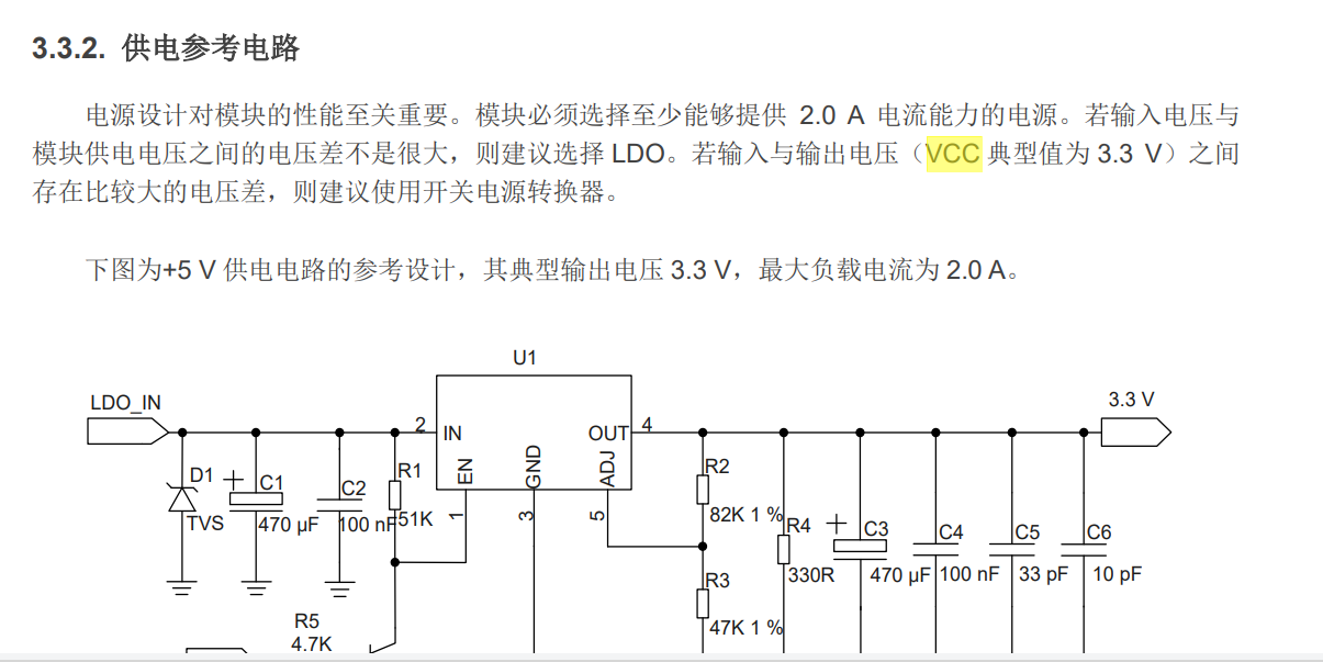

EM05上电总是掉驱动
系统是debain linux 4.19,模组是EM05-CE。
给模组上电以后,驱动一会加载了,一会又掉了。要1min左右才能稳定。
请问是什么原因?

手上的是usb dongle 吗?建议从硬件方面检查下。
usb dongle 可能供电不够
最后怎么解决的,麻烦告知一下
一样的问题啊,不过是Windows系统,设备管理器不停的刷新,应该是掉了又连上了然后一直循环,感觉是固件问题
USB dongle 供电不够的。
电脑的USB 口一般电流不超过500mA.
