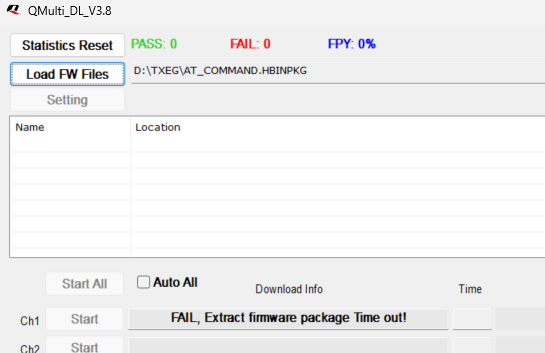

QMulti_DL_V3.8.exe 和QMulti_DL_V4.0.exe都试过了,at_command.hbinpkg合成后的文件名,导入时提示FAIL, Extract firmware package Time out!,是什么问题
终于成功了,要用4.0
