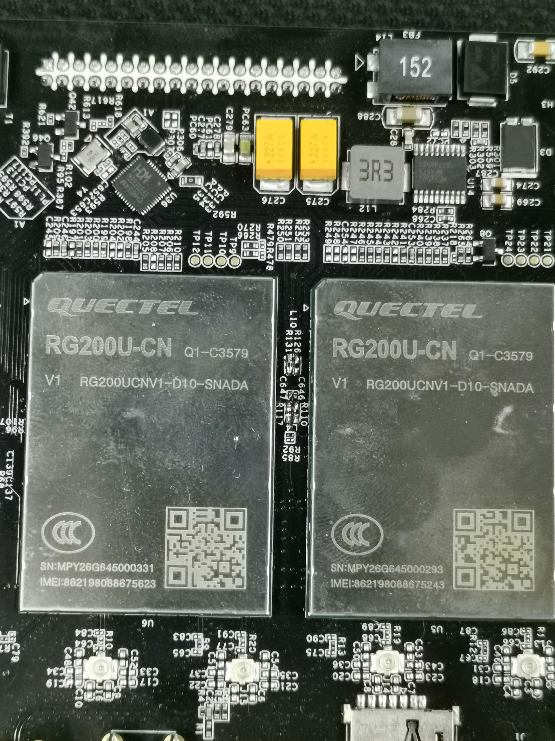

请问还需要提供什么内容?
两个相同的模组,一个USB连接,另一个从USB改成pcie连接
Hi, 两个模组都是同样的问题吗?麻烦发一下设备树相关节点source,协助您排查。
原来2个都是USB能正常工作,现在1个改成pcie
