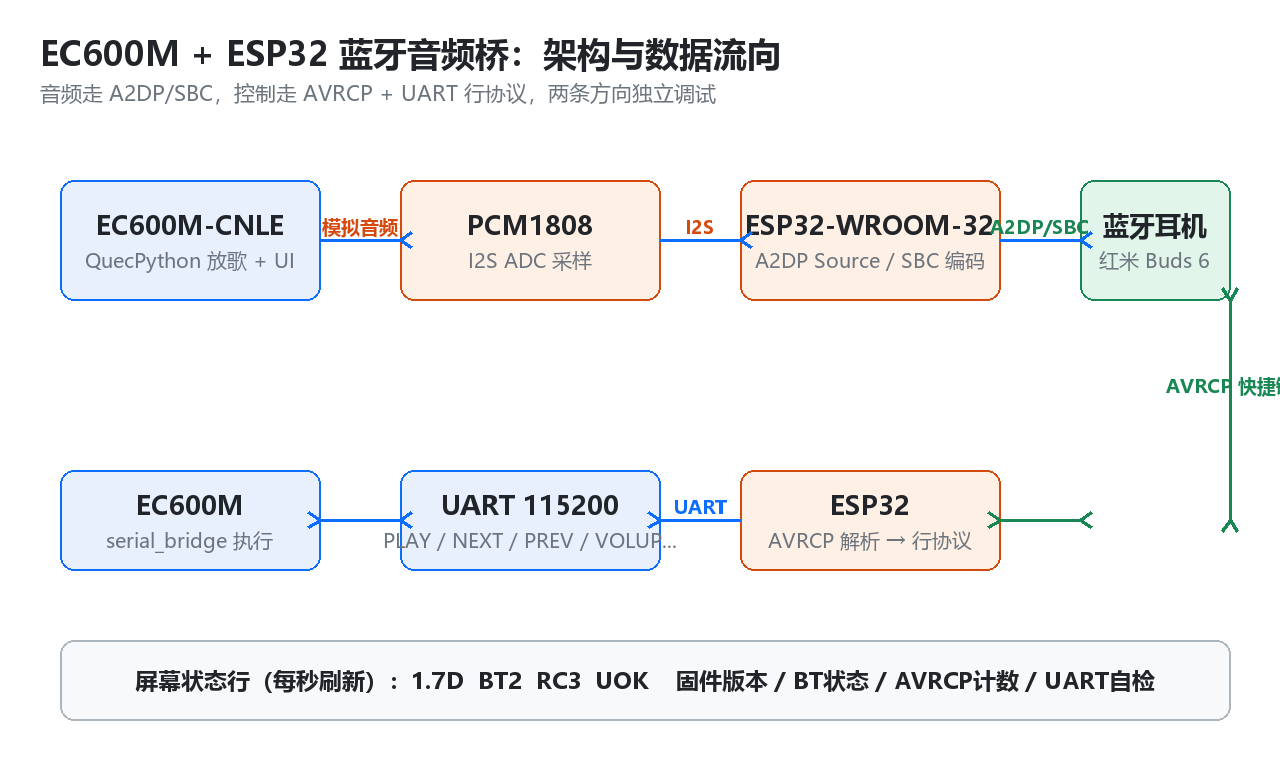

整体架构就一张图:
EC600M(放歌 + UI)──模拟音频──▶ ESP32(I2S ADC 采样)──A2DP/SBC──▶ 蓝牙耳机
      ▲                                                              │ AVRCP 快捷键
      └──────────── UART 行协议(PLAY/NEXT/PREV/VOLUP...)◀──────────┘
音频方向:EC600M 出声 → PCM1808(I2S ADC)采样 → ESP32 编码 SBC 推给耳机。控制方向:耳机触控 → AVRCP → ESP32 解析成行协议 → UART → EC600M 执行。两条方向拆开独立调试,这是整个项目没翻车的前提。
