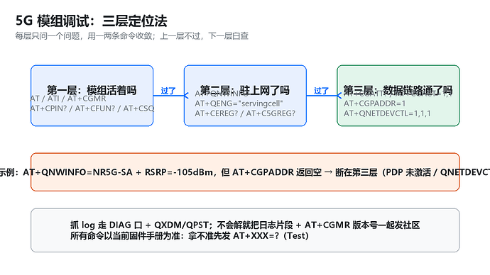

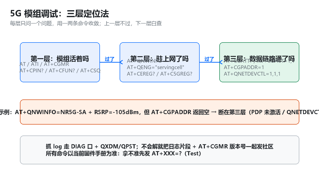

这篇整理一套调试流程:三层定位法——先确认模组活着,再确认驻上网了,最后确认数据链路通了。每层只用一两条命令,逐层收敛,不跳步。文末附官方资料入口。

第一层:模组活着吗

第二层:驻上网了吗

第三层:数据链路通了吗
驻上网 ≠ 有网。第三层看 IP 和网卡:

调试 5G 模组和 Cat.1 最大的区别:多了一层 NR/NSA/SA 的制式维度。把“制式—场强—数据链路”三层分开看,大部分玄学问题都会落回某一层的某一个命令上。
