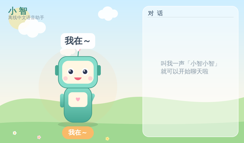

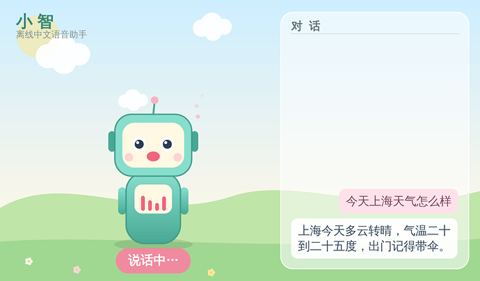

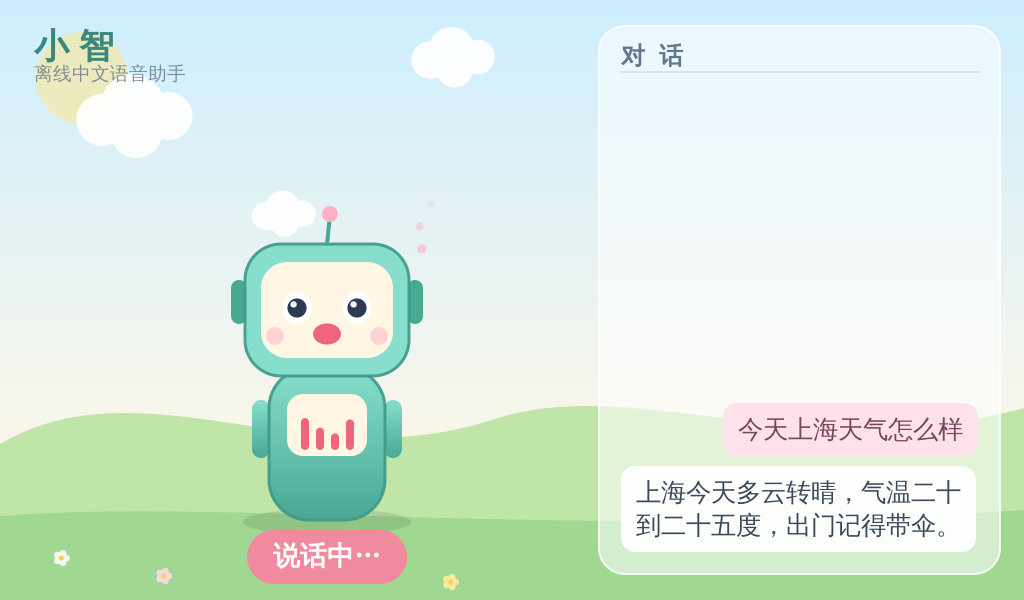

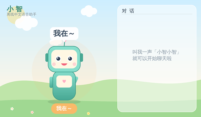

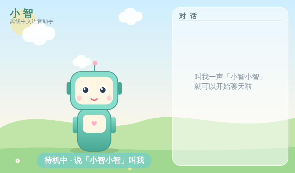

八、界面:一个 JSON 文件解耦
界面没有做成「主程序画图」,而是独立进程轮询 data/ui_state.json(40ms 一次)。主程序只负责写状态,GUI 只负责画。
五个状态:
说话中会把用户问题和助手回复都显示成气泡:
几个实现细节:
  • GTK4 + Cairo + Pango,WenQuanYi Zen Hei,1024×600 全屏;
  • 状态文件用「临时文件 + os.replace」原子写,GUI 不会读到半截 JSON;
  • GUI 用系统 python3(带 GTK4),语音主程序用自带的 Python 3.12,两者互不干扰;
  • gui.py --shot <dir> 可以离屏把五个状态各渲染成一张 PNG,不依赖显示器——本文的图就是这么来的,也方便做视觉回归。
