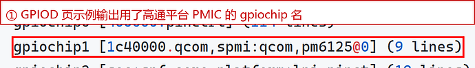

① 应用开发 → GPIOD 使用说明 示例输出里 gpiochip1 名为 [1c40000.qcom,spmi:qcom,pm6125@0] 本板 gpiochip0~5,无 qcom/spmi/pm6125 字样

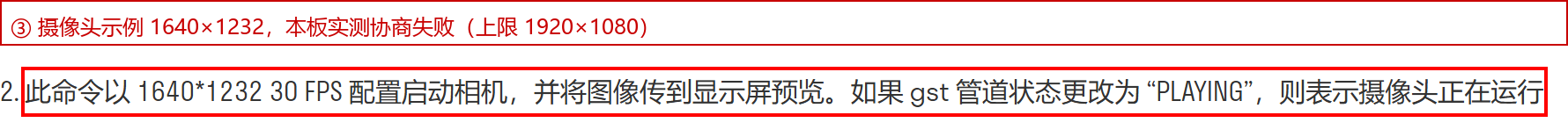

③ 使用指南 → 摄像头 → MIPI 摄像头 示例用 width=1640,height=1232(30 FPS) 本板协商失败(not-negotiated),可用上限 1920×1080

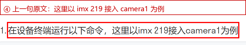

④ 同上(同一页前后两句) 前句「以 imx 219 接入 camera1 为例」→ 命令却用 /dev/video33;后句又写「video33 代表第一个 CSI 卡槽(camera0)」 本板 /dev/video51 = camera1 = 唯一在用;/dev/video33 = camera0,无传感器绑定

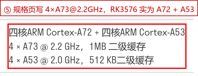

⑤ 使用指南 → 规格介绍 同一格里先写「四核 ARM Cortex-A72 + 四核 ARM Cortex-A53」,下一行又写 4 × A73 @ 2.2 GHz RK3576 无 A73 核,实为 4×A72 + 4×A53

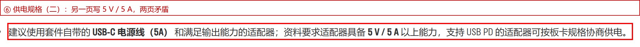

⑥ 规格介绍 ↔ 电源供给 规格页:至少 15 W (5V / 3A);电源页:适配器具备 5 V / 5 A 以上能力 两页互相矛盾,需按更高者(5V/5A)准备

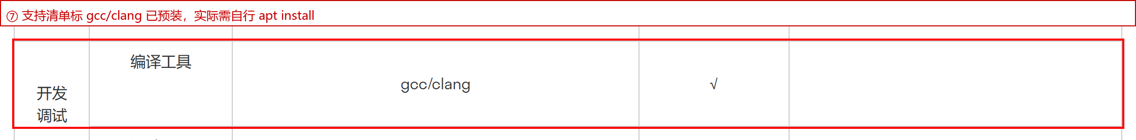

⑦ 支持清单 「编译工具 gcc/clang」标注 √(已预装) 本板未预装 gcc / make,需 apt install
① GPIOD 页示例输出用了高通平台 PMIC 的 gpiochip 名
出处:应用开发 → GPIOD 使用说明

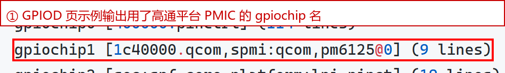

GPIOD 页 gpiochip1 名字带 qcom,spmi,pm6125
示例输出里 gpiochip1 [1c40000.qcom,spmi:qcom,pm6125@0] —— pm6125 是高通平台的 PMIC 型号。本板实测只有 gpiochip0~5,推断该示例沿用了同厂高通平台 H1 的输出。

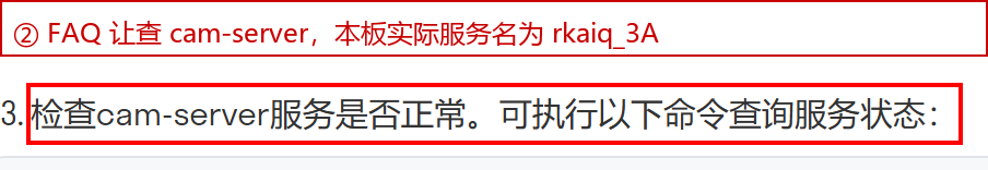

FAQ 中 systemctl status cam-server
本板执行 systemctl status cam-server 提示无此单元;实际 3A 服务是 rkaiq_3A。注意:3A 不能停,停掉画面会直接塌(实测均值 12.9)。
③ 摄像头示例 1640×1232,实测协商失败
出处:使用指南 → 摄像头 → MIPI 摄像头
摄像头示例 1640x1232
本板 /dev/video51 按 1640×1232 协商返回 not-negotiated,可用上限为 1920×1080。多段示例(预览 / 录制 / 拍照)都用了这个分辨率。
④ 同一页前后矛盾:说「camera1 为例」却用 video33
出处:使用指南 → 摄像头 → MIPI 摄像头(预览小节)

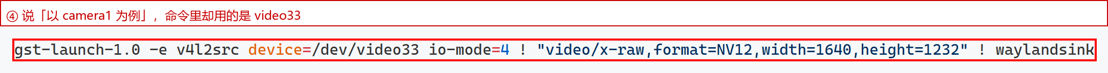

以 camera1 为例
前一句写「这里以 imx 219 接入 camera1 为例」。
命令用 video33
紧跟其后的命令,设备节点却是 device=/dev/video33(红框处)。

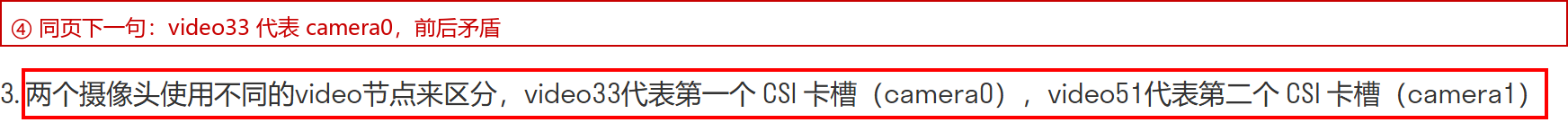

video33 代表 camera0
同一页下一句又写「video33 代表第一个 CSI 卡槽(camera0),video51 代表第二个 CSI 卡槽(camera1)」,与上一句的示例直接冲突。
⑤ 规格页写 4×A73@2.2GHz,RK3576 没有 A73
出处:使用指南 → 规格介绍
规格页 A73 2.2GHz
同一格内三行自相矛盾:第一行「四核 ARM Cortex-A72 + 四核 ARM Cortex-A53」,第二行却写 4 × A73 @ 2.2 GHz。RK3576 的 CPU 是 4×A72 + 4×A53,没有 A73。
⑥ 供电规格两页矛盾
出处:规格介绍 ↔ 电源供给

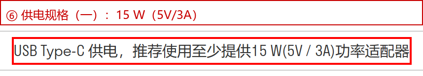

规格页 15W 5V/3A
规格页:USB Type-C 供电,推荐使用至少提供 15 W(5V / 3A) 功率适配器。
电源页 5V/5A
电源页:资料要求适配器具备 5 V / 5 A 以上能力。同一份文档给出两个相差很大的口径。
⑦ 支持清单标 gcc/clang 已预装,实际没有
出处:支持清单
支持清单 gcc/clang 打勾
「编译工具 gcc/clang」一栏打了 √,但本板实测 gcc / make 均未安装,需自行 apt install(内核头文件 /usr/src/linux-headers-6.1-rockchip 倒是预装好了)。
