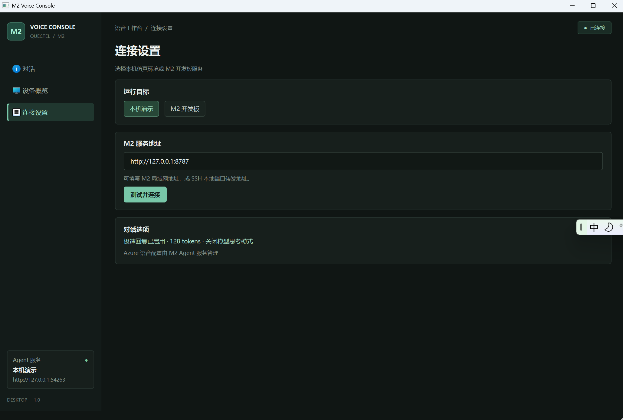

4.1 区分演示模式和开发板模式
控制台使用 PySide6 原生控件实现,没有嵌入 WebView。界面包含三个入口:
- 对话:发送文字问题,显示回答、搜索状态和播报状态;
- 设备概览:查看连接、模型、音频链路和运行组件;
- 连接设置:在“本机演示”和“M2 开发板”之间切换。
默认进入本机演示模式,并注入合成传感器数据。只有切换到“M2 开发板”并通过连接测试后,界面数据才可能来自板端。
图 1:控制台连接设置。运行目标和实际服务地址同时显示,避免把本机演示误认为真机连接。

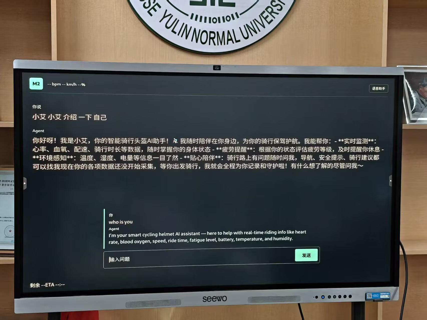

开发板 HDMI 页面已能够显示问答界面。下面这张照片记录的是早期联调状态,证明页面已在板端显示,但不作为完整语音链路的验收证据。
图 2:M2 板端 HDMI 页面早期联调画面。
