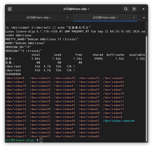

需要说明的是,本次测试没有外接 USB 摄像头(板子本身不带摄像头),因此实时视频检测不作为本次测试范围,全部采用图片输入的方式验证 NPU 推理链路。视频编解码、GPU、无线性能不在本次测试范围内。

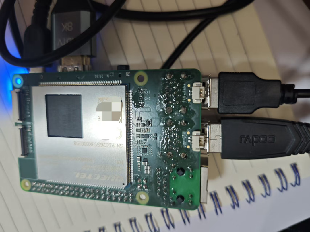

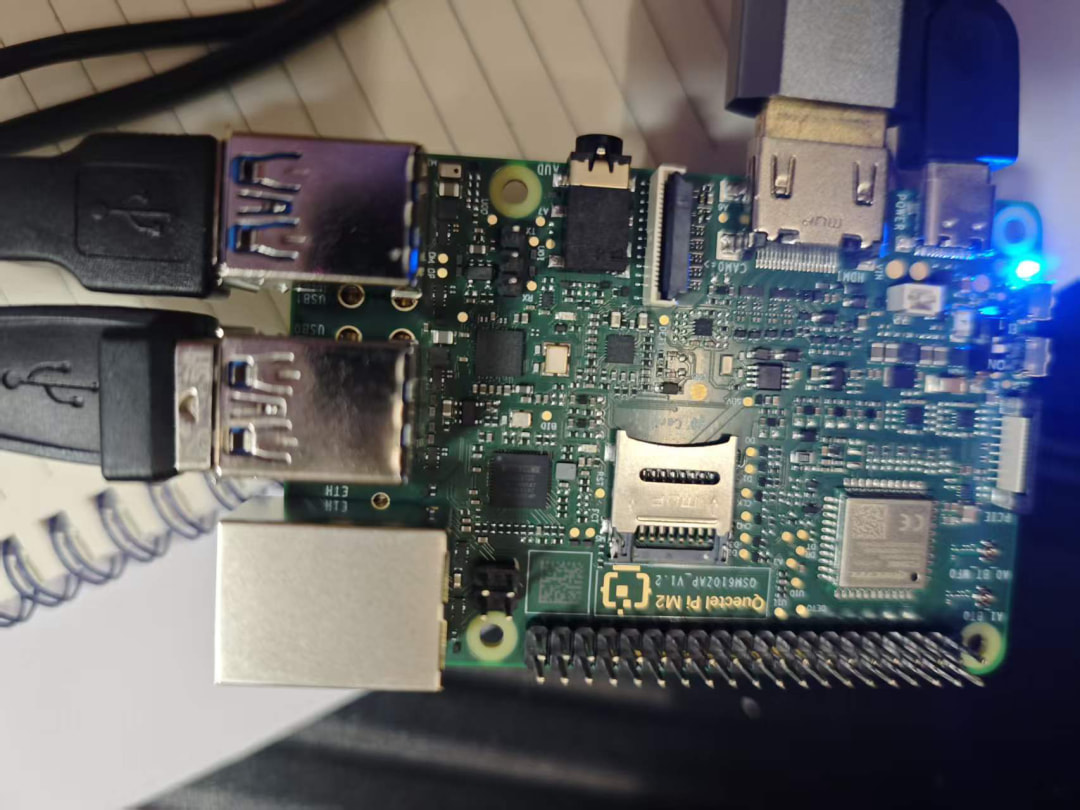

图 1 正面:双 USB-A、HDMI、USB-C 供电、千兆网口、MIPI CSI 排线座、40-pin 排针一应俱全,蓝色电源灯点亮
图 2 背面:RK3576 核心模组屏蔽罩与 MIPI CSI/FAN 丝印清晰可见,板载无线模组带金属屏蔽罩

1.3 形态与做工
板子采用了「核心模组 + 底板」的模块化设计(丝印 OSM6102AP 中的 OSM 对应 Open Standard Module 标准模块形态),核心模组被金属屏蔽罩完整覆盖,同时承担散热作用——实测连续跑推理十几分钟,屏蔽罩温热但不烫手,被动散热足够,无需加装风扇。
焊点饱满、丝印清晰,40-pin 排针焊接平整,整体做工对得起"工业级"的定位。

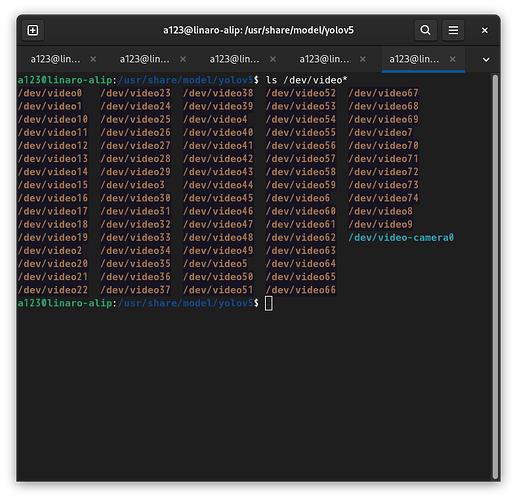

唯一的"硬件遗憾":板子没有内置摄像头,MIPI CSI 座是空的,USB 摄像头需要自备。这一点官方文档提到过,但新手容易忽略(后文"问题"章节有详细记录)——毕竟大多数人是奔着"AI 板子能看会认"来的。

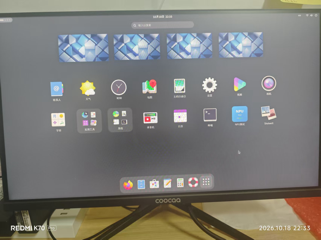

二、系统与开箱体验
2.1 桌面环境
预装基于 Debian 13(trixie)的 GNOME 桌面,中文界面,常用软件一应俱全:
  • 基础:终端、文件管理器、文本编辑器、截图工具
  • 网络:Firefox 浏览器
  • 工具:日历、录音机、天气、时钟、地图、文档扫描仪
  • 特色:NPU TEST 等自家工具入口
图 4 开箱即用的 Debian 13 桌面,中文环境,常用软件已预装
对第一次接触的人来说,这个桌面最大的价值是"不用配"——不用配网络、不用装驱动、不用折腾显示,插上就能用。对老手来说,它意味着你可以随时打开终端,把板子当纯命令行设备用。

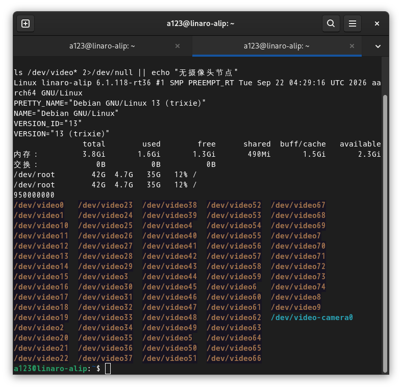

2.2 系统信息确认
uname -a && cat /etc/os-release | head -4 && free -h && df -h / ~ | tail -2
实测输出:
Linux linaro-alip 6.1.118-rt36 #1 SMP PREEMPT_RT Tue Sep 22 04:29:16 UTC 2026 aarch64
PRETTY_NAME="Debian GNU/Linux 13 (trixie)"
               total        used        available
Mem:           3.8Gi       1.66Gi        2.3Gi
/dev/root        42G  4.7G   35G  12% /
图 5 系统信息采集:内核、发行版、内存、磁盘一目了然

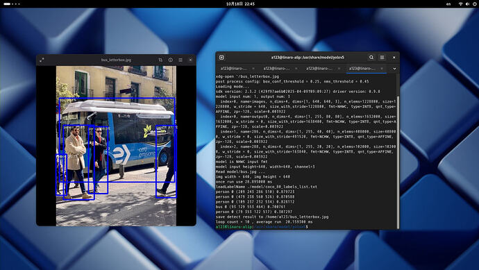

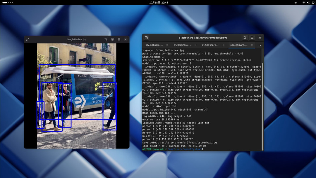

3.3 复现官方结果

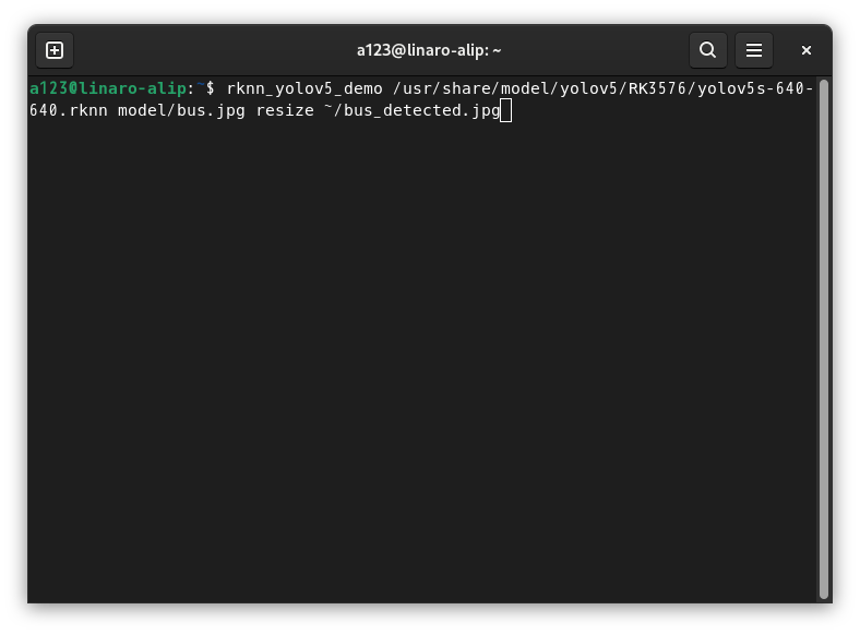

cd /usr/share/model/yolov5
rknn_yolov5_demo /usr/share/model/yolov5/RK3576/yolov5s-640-640.rknn \
    /usr/share/model/yolov5/model/bus.jpg letterbox /home/a123/bus_letterbox.jpg

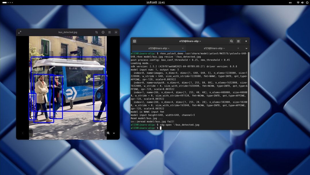

实测识别结果(与官方文档逐项一致):
person @ (209 243 286 510) 0.879723
person @ (479 238 560 526) 0.870588
person @ (109 237 232 534) 0.828112
bus    @ (93 129 553 464) 0.700761
person @ (79 353 122 517) 0.307297
loop count = 10 , average run 20.159300 ms
图 6 官方测试图 bus.jpg:4 人 + 1 巴士全部检出,坐标与置信度和官方文档完全一致
图 7 检测结果图在桌面上打开,蓝框 + 类别 + 置信度一目了然
性能对照:官方文档给出 letterbox 模式平均 20.16ms,本次实测 20.1593ms——误差不到 0.01%,几乎是完美的复现。这个"毫秒级吻合"比任何宣传语都有说服力:说明板子的 NPU 频率、内存带宽、调度策略都和官方测试环境一致。

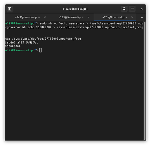

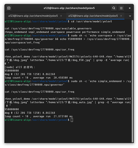

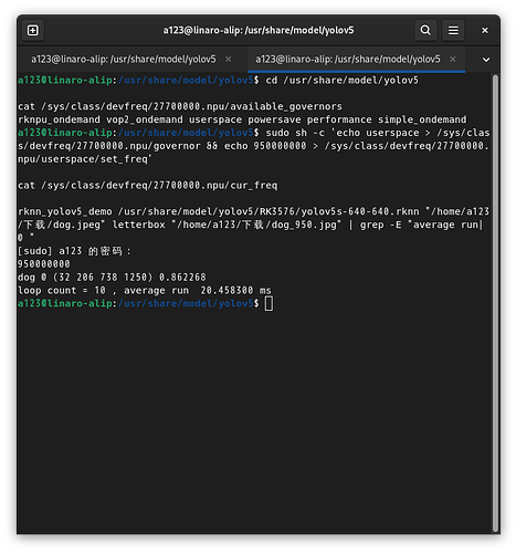

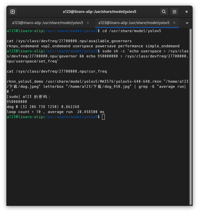

3.6 NPU 频率调节
系统提供了 6 种调频策略:
rknpu_ondemand  vop2_ondemand  userspace  powersave  performance  simple_ondemand

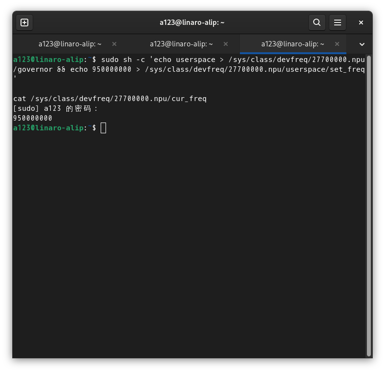

手动定频 950MHz(NPU 最高频):
sudo sh -c 'echo userspace > /sys/class/devfreq/27700000.npu/governor && \
             echo 950000000 > /sys/class/devfreq/27700000.npu/userspace/set_freq'
cat /sys/class/devfreq/27700000.npu/cur_freq    # 950000000
图 8 定频成功:cur_freq = 950000000
定频要不要做?先看第五章的实测数据再决定——结论可能和你想的不一样。

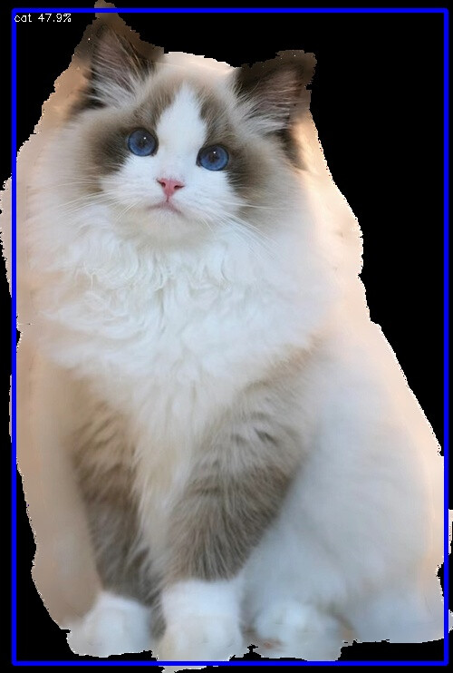

4.2 案例一:布偶猫(500×742)
cat  @ (15 11 492 731) 0.478677
once run use 28.921000 ms
loop count = 10 , average run 19.929100 ms
图 9 猫咪正确检出 cat 类,但置信度只有 47.9%
亮点:单目标小图,平均耗时 19.93ms——这是五张图里最快的,说明小分辨率图片的前处理开销很低。
问题:置信度偏低(47.9%)。结合图片分析,三个可能原因:
  1. 背景融合:白色长毛猫坐在浅色背景前,轮廓边缘对比度低,边界框回归容易发散;
  2. 姿态因素:坐姿正面、身体紧凑,与训练集中常见的全身站立姿态差异较大;
  3. 类别样本:COCO 数据集中布偶猫这类长毛品种样本占比不高,模型对"典型橘猫/短毛猫"更敏感。
实践建议:默认置信度阈值 0.25 对这类"高对比度差"场景偏宽松,实际部署建议按业务调高到 0.35~0.45,或者干脆换成自己数据微调过的模型。

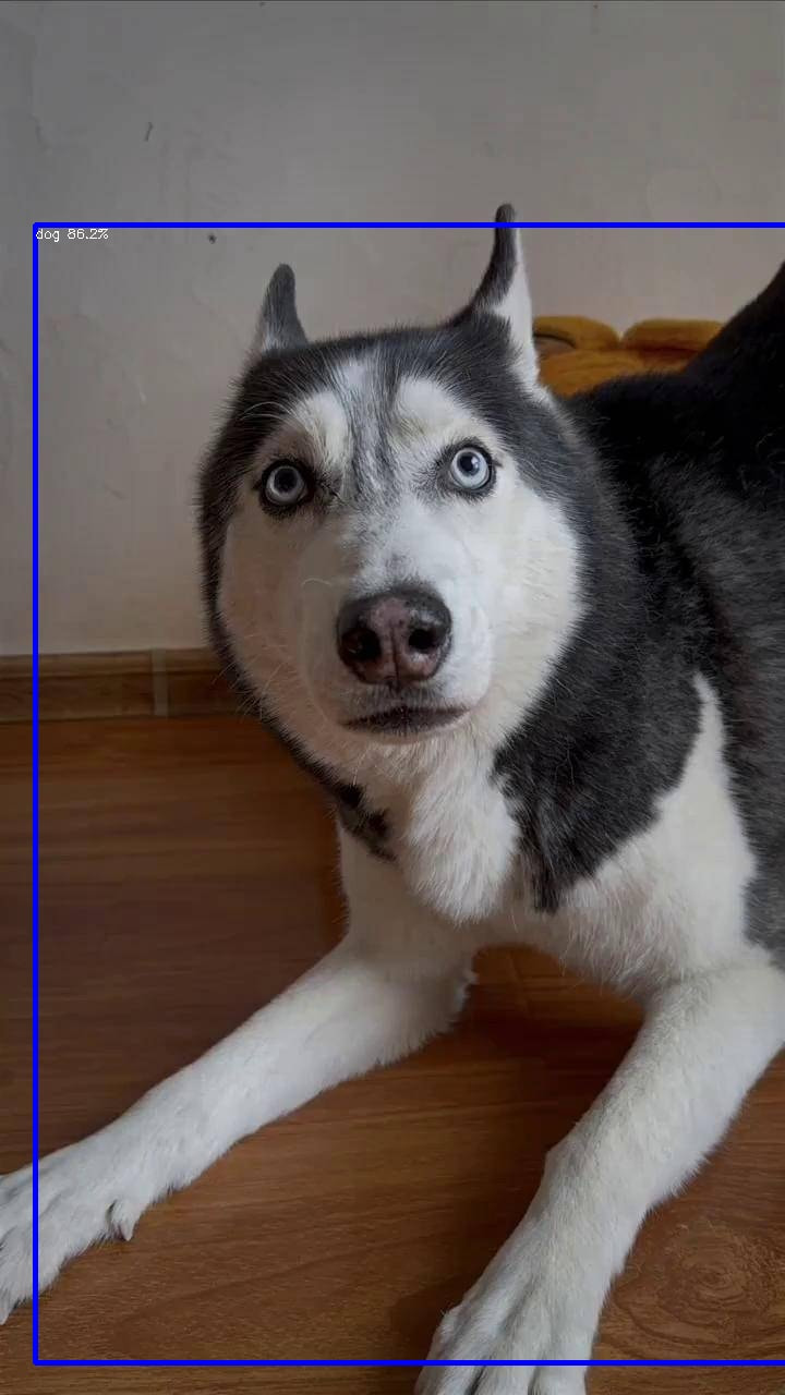

4.3 案例二:哈士奇(720×1280)
dog  @ (32 206 738 1250) 0.862268
once run use 26.748000 ms
loop count = 10 , average run 20.190100 ms
图 10 哈士奇检出 dog 类,置信度 86.2%
大目标、高对比度场景下,置信度提升到 86.2%,框体紧贴目标边缘,质量很好。耗时为 20.19ms——比猫图慢 0.26ms,原因很简单:720×1280 的分辨率更大,letterbox 缩放开销略高。
对比价值:同一模型、同一流程,猫 47.9% vs 狗 86.2%,差了近一倍。这组对比直观说明了置信度不是"绝对正确率",而是"模型有多确定"——它对背景、姿态、品种分布极其敏感。做业务系统时,用置信度做分级处理(高置信度直接判定,低置信度转人工复核)比单纯调阈值更靠谱。

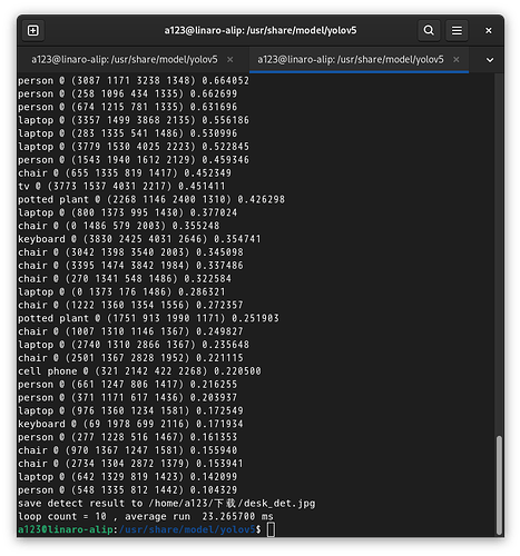

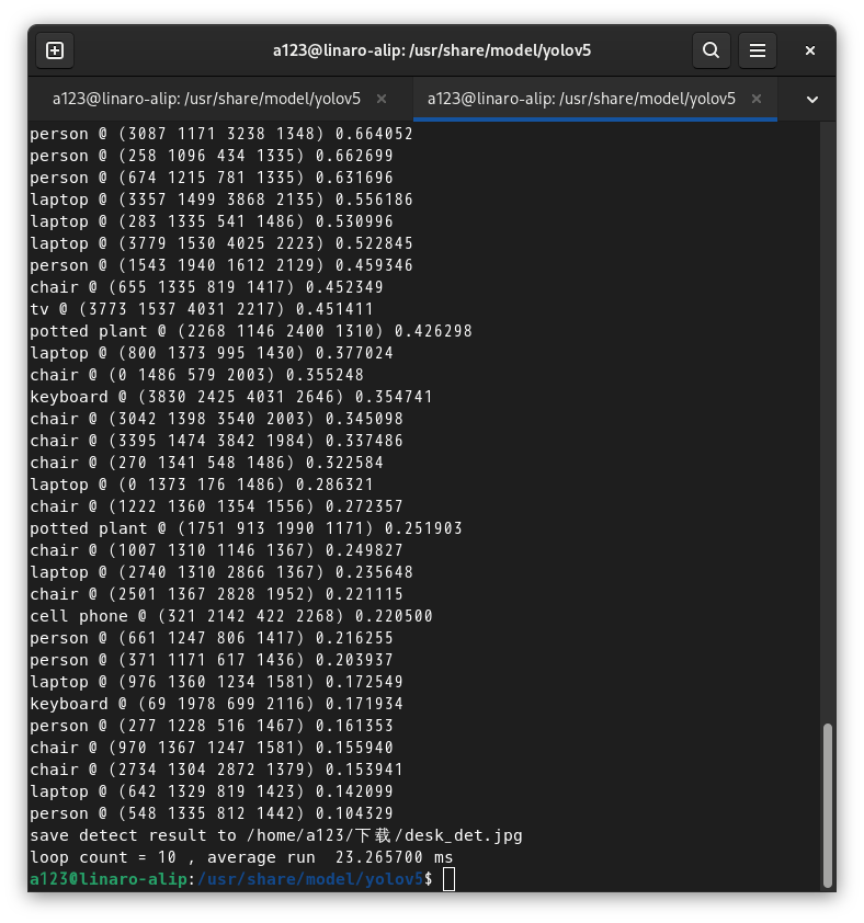

4.4 案例三:办公室桌面(1080×810,32 个目标)
这是最能体现 6 TOPS 算力的一张图——画面里有多人、多台显示器、笔记本电脑、办公椅、键盘、鼠标、绿植:
图 11 办公室场景:框体密集但基本无重叠错乱,绿色植物、键盘、鼠标都被单独框出
person        × 8   (最高 0.664)
laptop        × 8   (最高 0.556)
chair         × 10  (最高 0.452)
tv            × 1   (0.451)
potted plant  × 2
keyboard      × 2
cell phone    × 1
合计 32 个目标框,覆盖 7 个类别
loop count = 10 , average run 23.265700 ms
图 12 桌面场景的完整推理日志(32 个目标框)
三个观察值得记录:
  1. 小目标检出能力不错:桌面下方的键盘、鼠标(鼠标框面积很小)都被单独框出,说明 80×80 的高分辨率特征图在工作;
  2. 相似类别会打架:画面里的 27 寸显示器被识别成 tv(电视),这是 COCO 数据集的固有局限——显示器在训练集中常被标注为 tv,二者形态高度相似,工业场景需要自己标注数据来区分;
  3. 密集场景下耗时只增加 3ms:从单目标 20ms 到 32 目标 23.27ms,NMS 的开销约 3ms,说明后处理实现效率不错,NPU 余量充足。
对做零售客流、工位监测、会议室占用这类应用来说,32 目标/帧、43 FPS 的吞吐完全够用。

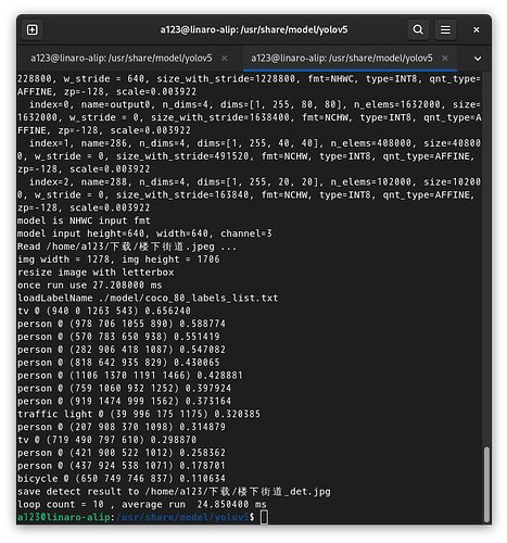

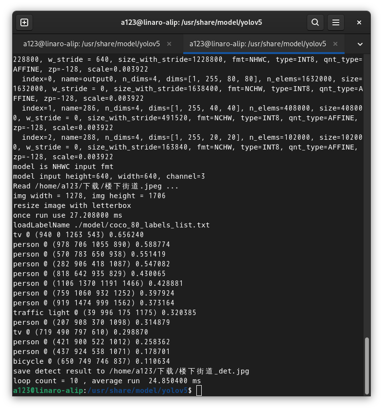

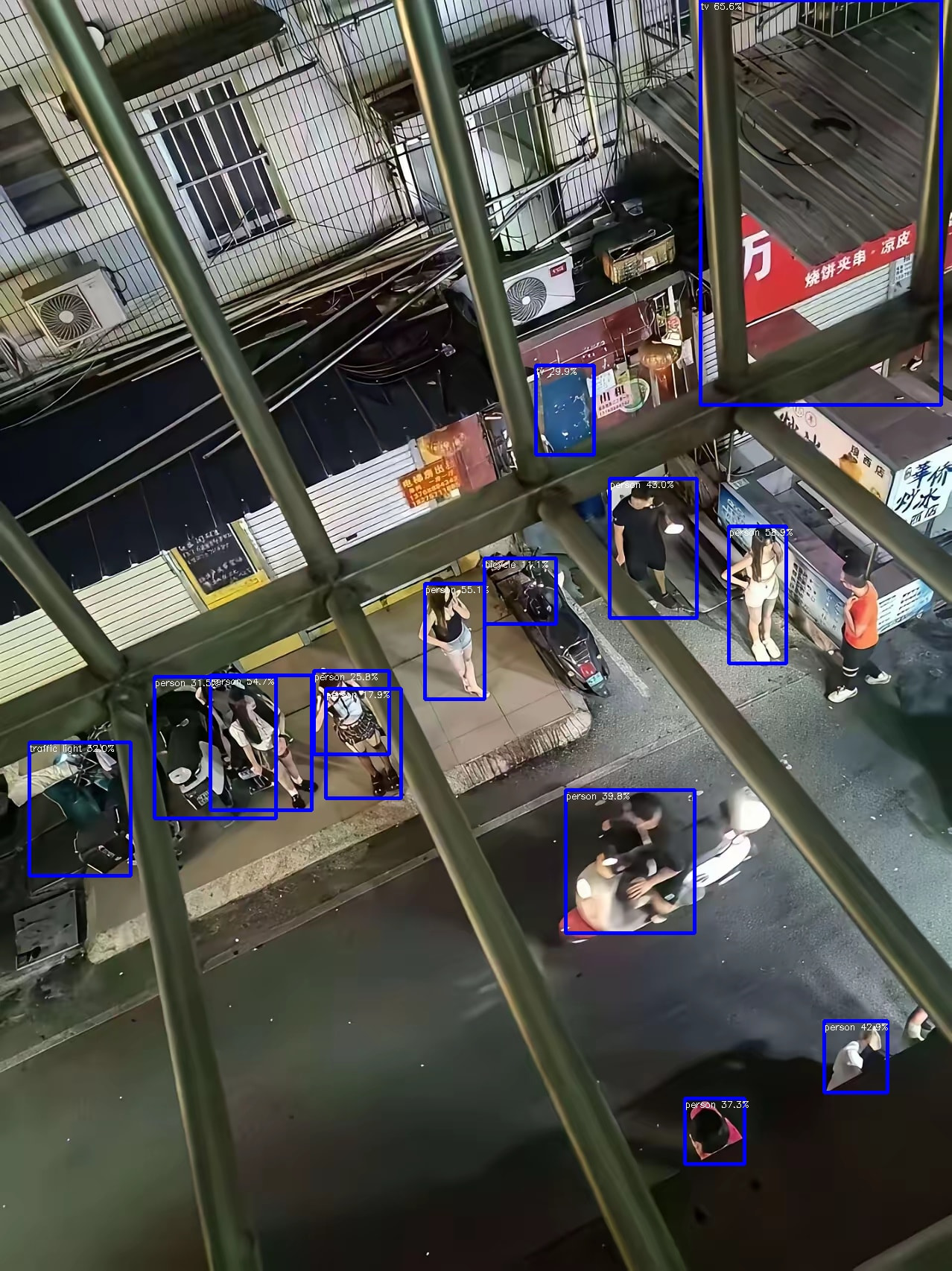

4.5 案例四:夜间街道(1278×1706,10 个行人 + 3 处误检)
从 6 楼俯拍夜间的街道,隔着防盗窗拍摄,这也是最"刁钻"的一张:
图 13 夜间俯拍街道:行人基本被框出,但出现误检(顶部红色招牌判成 tv、窗框判成 traffic light)
person        × 10  (最高 0.589,最低 0.179)
tv            × 2   (0.656 / 0.299)   ← 红色招牌误检
traffic light × 1   (0.320)           ← 窗框误检
bicycle       × 1   (0.111)           ← 疑似电动车
once run use 27.208000 ms
loop count = 10 , average run 24.850400 ms
图 14 夜间街道场景的完整推理日志
逐条客观评价:
  • 行人检出 10/10:夜里走动、骑车、坐姿的行人都被找到,这在俯视 + 隔窗 + 夜间三重不利条件下已经相当不错;
  • 置信度整体偏低(0.18~0.59):夜间光照不足、俯视角度导致人体比例异常(只看到头和肩)、防盗窗横杆遮挡,三个因素叠加把置信度压到了整体较低的水平;
  • 误检 3 处:顶部红色招牌(方形 + 发光 + 红底白字)被判成 tv,竖条纹窗框被判成 traffic light,说明模型对"矩形发光体"和"竖向结构"有过度联想;
  • 平均耗时 24.85ms:五张图里最高,因为分辨率最大(1278×1706),letterbox 缩放成本最高。
这条数据的价值:它证明了 YOLOv5s + COCO 预训练模型的边界——在理想光照、正常视角下可靠,在夜间 + 极端视角下明显衰减。如果真要用在安防场景,必须补夜间数据微调,或换成更强的模型(yolov8m / yolov11l),或加红外补光。

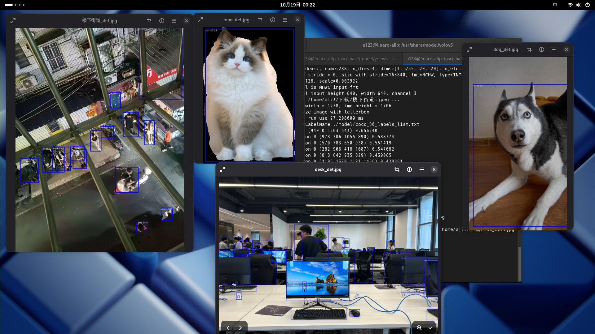

图 15 四张图的检测结果同时在桌面打开
从这五组数据能提炼出三条规律:
  1. 耗时和分辨率强相关,和目标数量弱相关:500×742 最快(19.93ms),1278×1706 最慢(24.85ms),差距 5ms;而 32 目标的桌面图只比单目标慢 3ms。说明瓶颈在前处理(缩放)和拷贝,不在 NPU 计算;
  2. 首帧比平均慢 6~8ms:所有图的首帧耗时都在 26~29ms,比平均值高 30% 左右,这是模型第一帧的内存分配和算子初始化开销。做实时系统时,建议预热几帧再开始计时;
  3. 数值稳定性很好:同类场景的重复测量误差在 ±0.3ms 内(如 dog 图的 20.19 / 20.46 / 21.87 三次),说明测量本身可信。
五、性能评测:定频前后对比
5.1 测试方法学
做性能对比最怕"测了个寂寞"。本次测试的设定:
  • 测量口径:用 demo 输出的 average run(10 次循环平均值),不用 once run(首帧含初始化,偏大 30%);
  • 控制变量:同一张图(dog.jpeg)、同一模型、同一命令、每次独立进程运行;
  • 对比维度:默认调频 / userspace 定频 950MHz / simple_ondemand 三组;
  • 局限性:每组只跑了一轮 10 次循环,没有做多轮重复取最小值,所以 ±1ms 内的差异应当视为噪声而非结论。

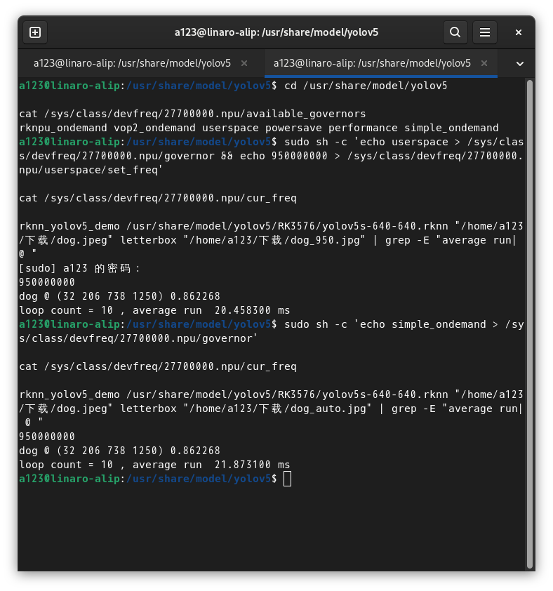

# ① 定频 950MHz
sudo sh -c 'echo userspace > /sys/class/devfreq/27700000.npu/governor && echo 950000000 > /sys/class/devfreq/27700000.npu/userspace/set_freq'
# ② 恢复自动调频
sudo sh -c 'echo simple_ondemand > /sys/class/devfreq/27700000.npu/governor'
5.2 实测数据
调频策略 NPU 频率 平均耗时
默认(首次运行) 自动 20.19 ms
userspace 定频 950 MHz 20.46 ms
simple_ondemand 满载时自动到 950 MHz 21.87 ms
图 16 定频 950MHz 后,dog.jpeg 平均耗时 20.4583 ms
图 17 切换 simple_ondemand 后,平均耗时 21.8731 ms,cur_freq 显示满载时同样在 950MHz
5.3 结论(有点反直觉)
对于 YOLOv5s 这类轻量模型,定频带来的收益在测量噪声范围内(±5%)。三组数据 20.19 / 20.46 / 21.87ms,最大差距 1.68ms(8%),而且定频组并没有比默认组更快。
拆解原因:
  1. DVFS 响应够快:rknpu_ondemand 策略下,NPU 在持续推理负载中 1~2 帧内就顶到了 950MHz,定频并不能让它"更快",只能让它"更稳";
  2. 前后处理占比不可忽视:粗算 NPU 纯推理约 17~18ms,前处理(缩放/letterbox)+ 后处理(解码/NMS)+ 内存拷贝约 2~3ms,定频只影响前者;
  3. 单帧粒度太粗:20ms 的样本里,DVFS 的升降频切换被平均掉了,看不出差异。
实用建议:

  • 做长时、可复现的基准测试(比如写测评报告)时,定频才有意义——它能消除 DVFS 抖动,让数据可比;
  • 如果是跑更大模型(yolov8l、多模型并行)或对延迟抖动敏感的场景(如机械臂视觉伺服),定频的价值会显现出来。
5.4 六种调频策略怎么选
策略 行为 适用场景
rknpu_ondemand 默认,负载跟随 通用
simple_ondemand 简单负载跟随 轻量负载、省电
userspace 固定频率(手动指定) 基准测试、可复现实验
performance 锁最高频 极限性能、散热充足
powersave 锁最低频 待机、低功耗场景
vop2_ondemand 显示子系统联动 显示密集型应用

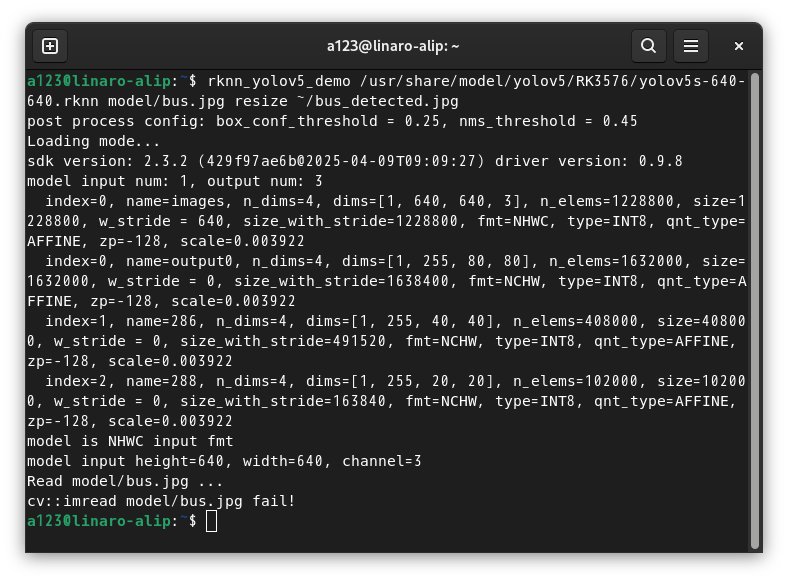

坑 1:在家目录直接运行,报 cv::imread ... fail!
现象:图片明明存在,demo 却读不到,报 cv::imread model/bus.jpg fail!。
排查过程:先 ls 确认图片存在 → 怀疑权限(ls -l 正常)→ 怀疑输入路径大小写(正常)→ 突然意识到 demo 内部的路径是相对的 model/bus.jpg,而当前目录是 ~,根本不存在 ./model/ 子目录。
根因:rknn_yolov5_demo 用相对路径找图,且内部依赖 ./model/coco_80_labels_list.txt 标签文件,必须在其"工作目录"下运行。
解决:
cd /usr/share/model/yolov5   # 关键一步
rknn_yolov5_demo ...
图 18 典型报错:cv::imread model/bus.jpg fail!(官方 FAQ 也提到"需先进入示例目录")
图 19 第一次执行的命令——看起来完全正确,错在"在哪个目录执行"
预防:任何官方 demo,先 cd 到它所在目录再跑;或者干脆把 model/ 一起复制到家目录。

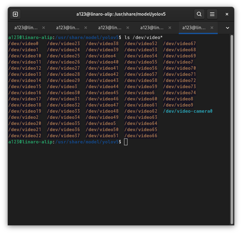

坑 3:以为 /dev/video-camera0 是摄像头
现象:ls /dev/video* 有 76 个节点(video0~video74 共 75 个,外加 video-camera0),看起来"摄像头很充足";但 ffmpeg 抓帧报 Inappropriate ioctl for device。
排查过程:
  1. 先试 /dev/video-camera0 → 失败;
  2. 用 v4l2-ctl --list-devices 枚举 → 无任何真实摄像头;
  3. 查资料确认:这些节点是 RKISP(图像信号处理器)框架开机注册的框架节点,每个 ISP 控制器会注册一组 video 节点(用于捕获、参数、3A 统计等),没有实体 sensor 时全部是空壳。
图 20 75 个 video 节点全是空壳,没有实体摄像头
根因:板子本身不带摄像头,MIPI CSI 座为空;USB 摄像头需要自备。
解决:外接 USB 摄像头(UVC 协议,即插即用),或改用图片/视频文件作为输入。
建议官方:在快速上手文档首页用醒目提示写明"MIPI CSI 为空座、需自备摄像头",并附一句 v4l2-ctl --list-devices 的辨别方法。这个小坑对新手友好度伤害极大——很多人会以为"板子坏了"。
坑 4:NPU 定频需要 sudo,重启后失效
定频写入 /sys/class/devfreq/... 需要 root 权限;断电重启后配置丢失,回到 rknpu_ondemand。做基准测试时,每次都要重新设置一遍。
解决:写个开机脚本,或者用 systemd 服务固化(本测评场景不需要,所以没做)。

一个反直觉的结论值得强调:对 YOLOv5s 这类轻量模型,手动定频 950MHz 相比默认自动调频几乎没有收益(20.46ms vs 20.19ms),因为 DVFS 一两帧内就能顶满频率,瓶颈反而在图像前处理。定频的真正价值在于基准测试的可复现性,而非日常提速。
