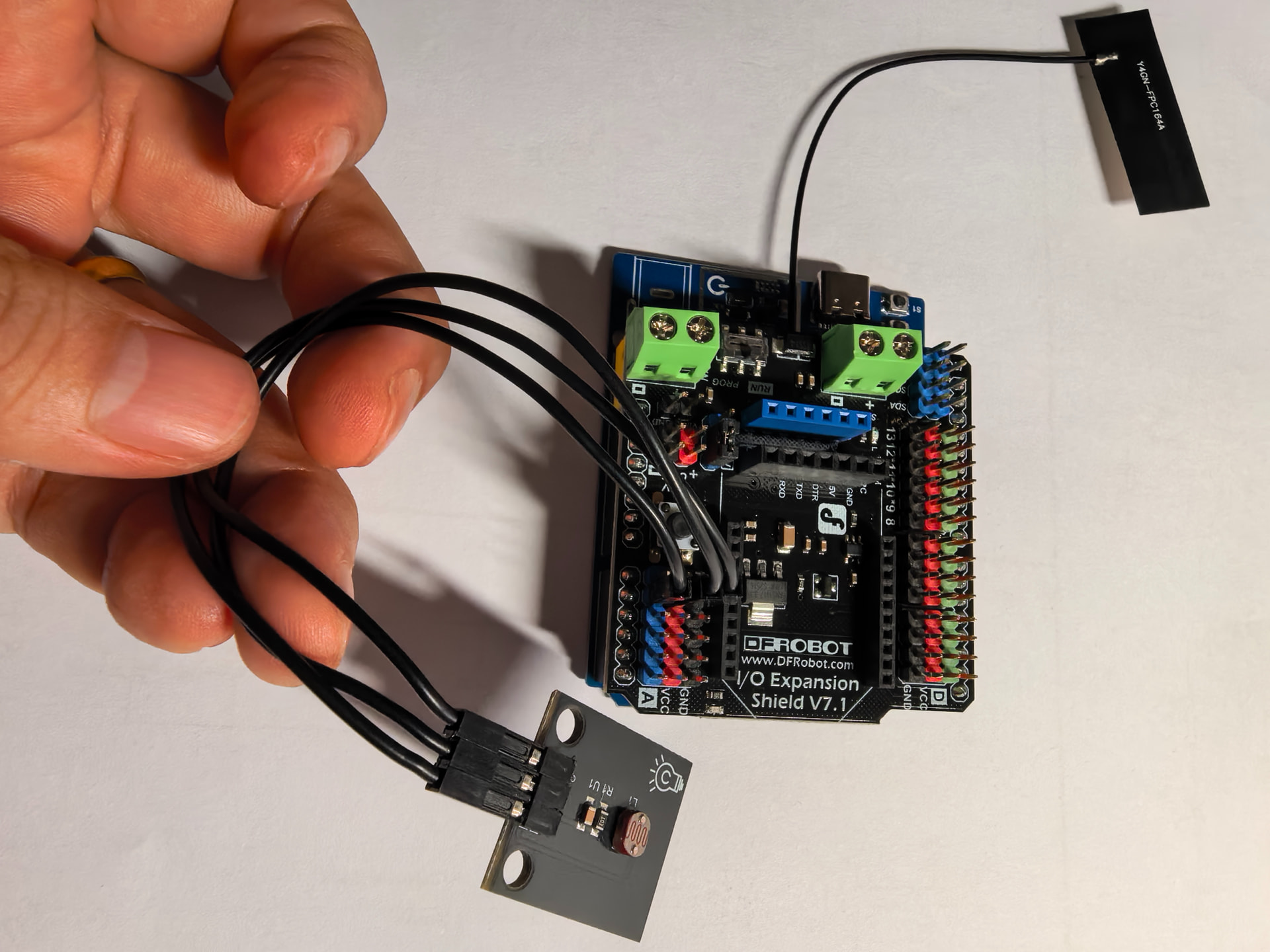

接入扩展版后接下来就可以接入传感器了,这里我们以光感传感器为例,采用三跟杜邦公线进行连接,连接时各个口要一一对应:
这里有个必须提前知道的坑:排针上 A5 挨着 A0/A1,看起来差不多,但它不是 ADC 输入引脚。我第一次就接错了,读数恒定在 119~149 怎么照都不动。只有 A0=ADC0、A1=ADC1 是真正的模拟输入。 下面第五节会完整讲这个坑,以及另一个完全不同、但表现很像的坑。

一个必须提前知道的事:分压
我在表格里写了「需分压」,但这里先不解释为什么——这个坑我留在第五节单独展开,因为它是这篇文章里最值得警惕的一个问题,也是很多同类教程不会告诉你的部分。
你只要知道一件事:KY-018 的模拟输出绝对不能直接接到A0。 具体怎么接,看第六节。

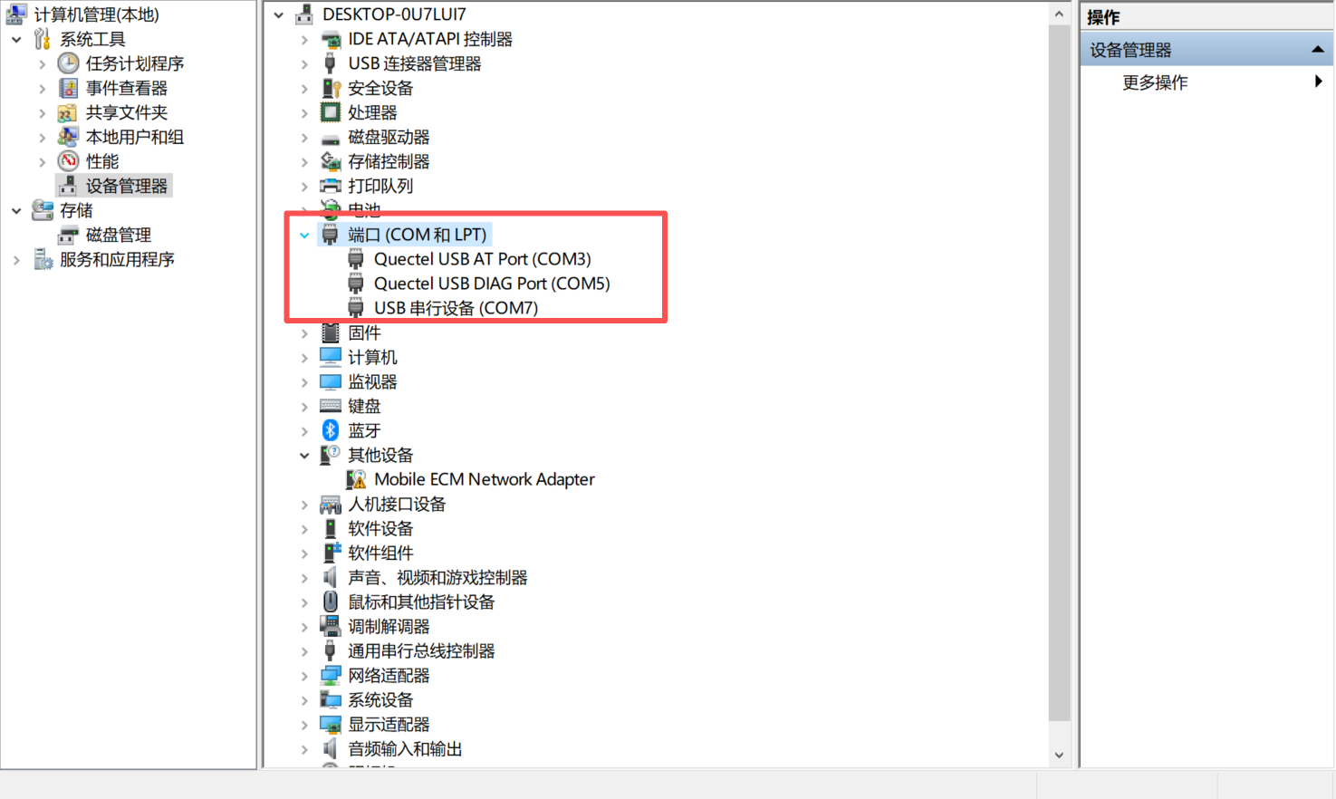

第1 步:装 USB 驱动
从QuecPython 资源下载页下与模组型号匹配的 USB 驱动(本板是 EG800Z,ASR 系列),解压后运行 setup.exe。
设备管理器里看到 Quectel USB 开头的串口就成了。如果看到 Mobile ECM Network Adapter 或 CDC Ethernet Control Modle 带感叹号,这是正常的,不影响烧录和开发,官方文档里明确说了不用管。

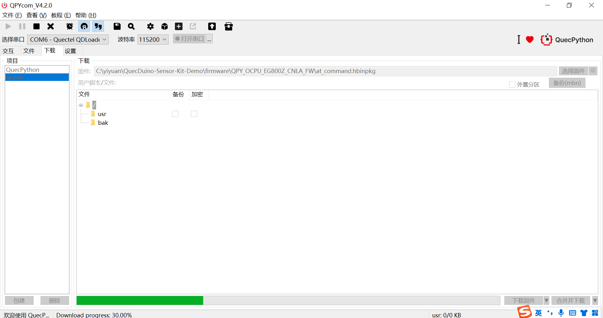

第 4 步:烧录 QuecPython 固件
出厂默认是不支持QuecPython的,没有对应串行端口,需要线刷QuecPython固件。
  1. 解压固件包,用 Load FW Files 加载 at_command.hbinpkg
  2. 杜邦线短接 BOOT 引脚进入下载模式
  3. 重启设备,设备管理器里出现 Quectel QDLoader Port,记下 COM 号
  4. 选对应 COM,点 Start,等进度条走完显示 PASS
如果不短线boot也可以通过命令开启,在COM3 - Quectel USB AT Port 串行端口模式中执行命令: AT+QDOWNLOAD=1后会出现QDLoad端口,选择该端口,在下载页面选择之前下载好的固件,点击右下角的下载固件则会开始更新固件,更新成功后记得重新插拔USB重启。

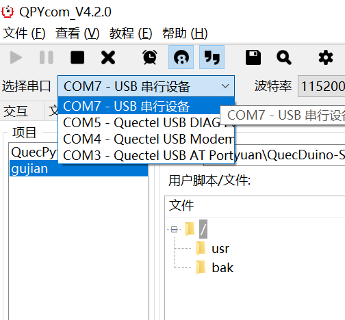

烧录固件成功后可以看到出现了新的端口,选择COM7 - USB串行设备后可以执行交互式python命令:
固件包解压路径不能含中文、空格和特殊字符,QFlash 识别不到。这条踩过的坑就不用再踩了。
