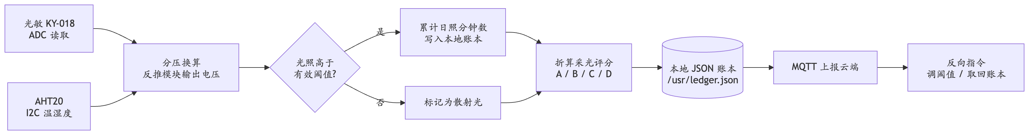

grade 就是最终结论。整体链路是这样:
注意最右边那条从云端指回来的箭头——这是这个项目和"传感器演示"的分界线。设备不只是往外发数据,还能接受云端的参数调整:你在手机上改一下"有效日照阈值",板子下一次就按新标准重新记账。

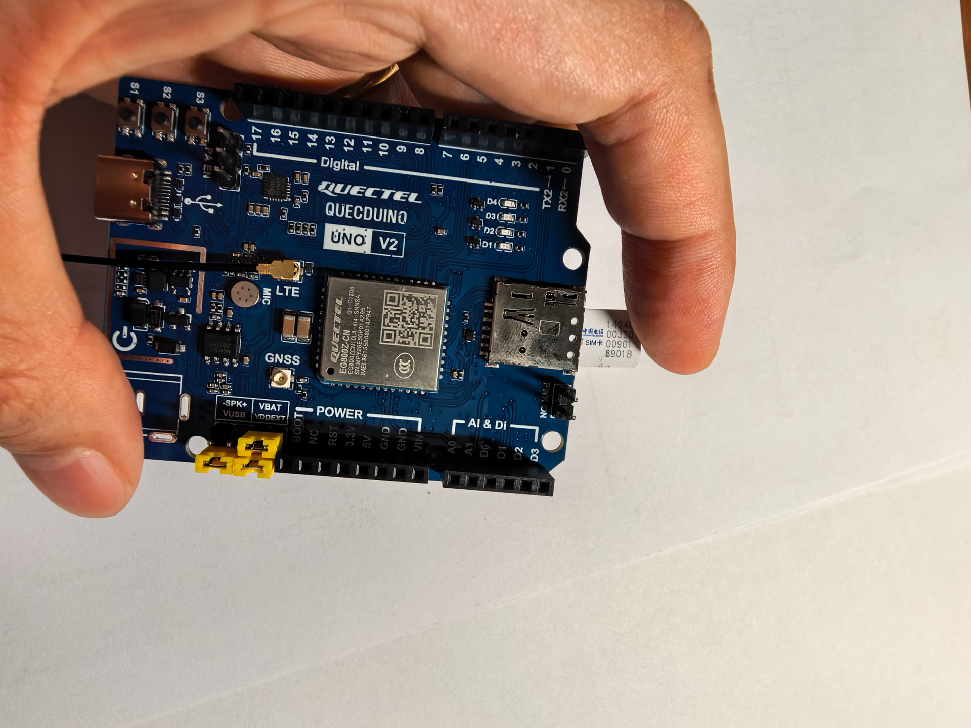

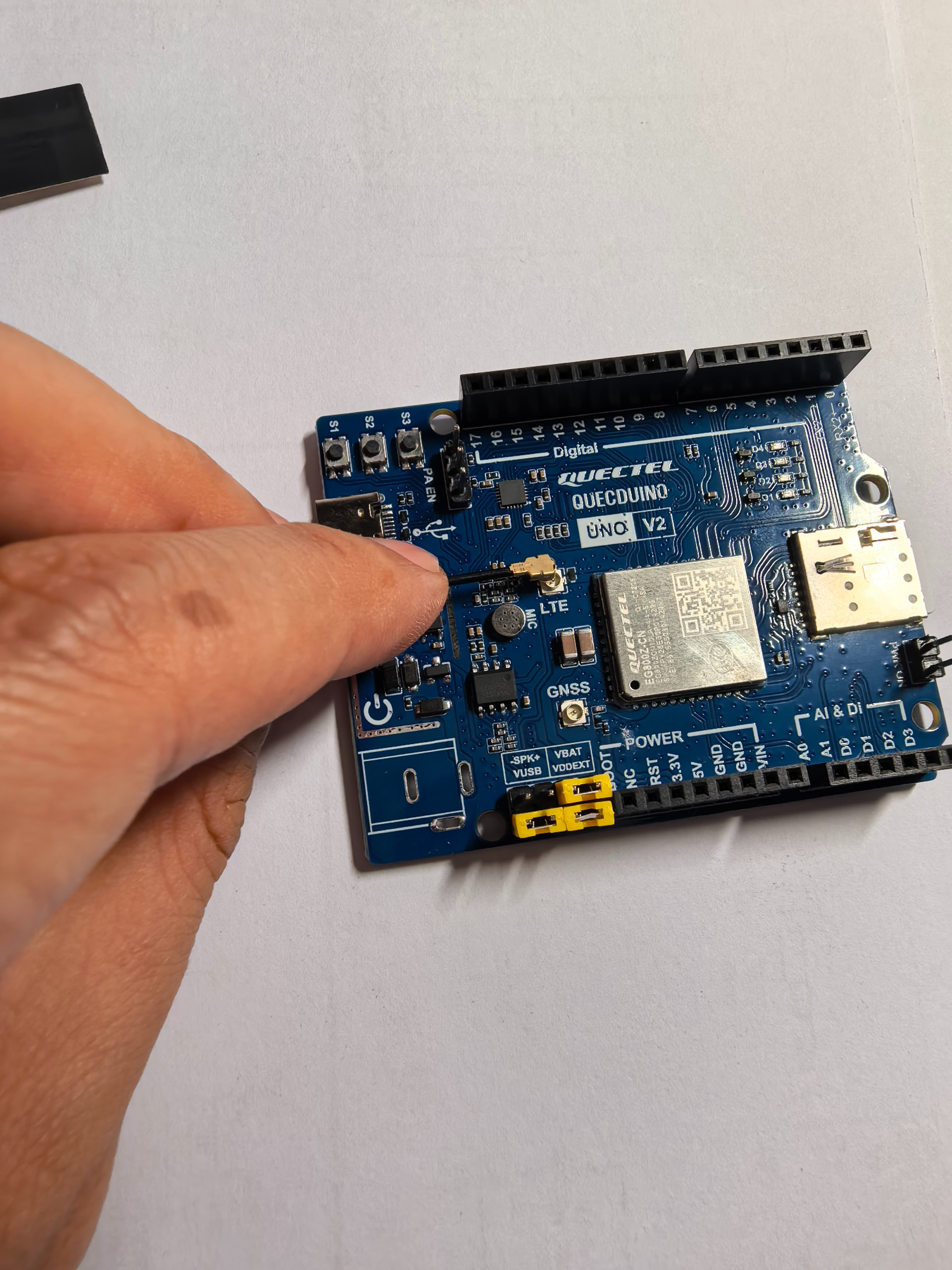

首先看我们的板子上有几个口要注意,一个是插USB线供电和调试的,另一个是插入sim卡的,还有一个连接天线的,板子支持4G网络接入:

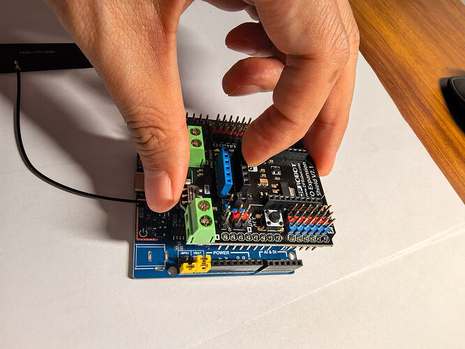

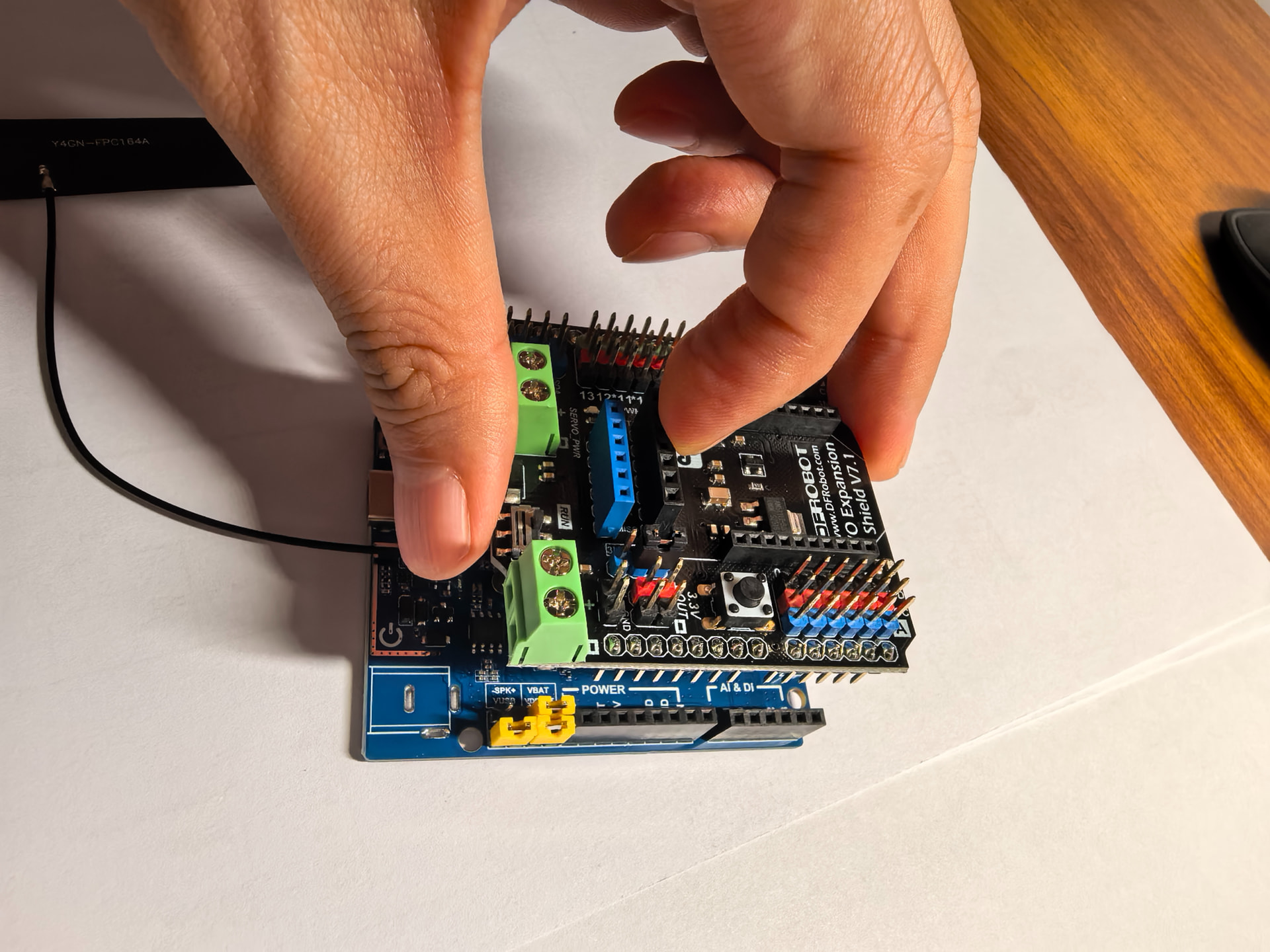

先给核心开发版接入天线后,插入sim卡,接下来可以插入扩展板了:
